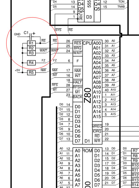

    ну по поводу ресет... подпаяй кондер на проц,на 26 ногу плюсом порядка 10 мкф.
    Он там есть. Кстати если его убрать или поставить кондер на, скажем, 0,1мкф, то ресет отрабатывает гораздо стабильнее, но это в нормальном режиме, а в турбо он тогда зациклиться может
    Ну и самое главное при малой емкости при включении компьютера он сам не стартует - нужно жать ресет.
    Вы замените кондер. Там скорее всего стоит армянский электролит (с логотипом похожим на маленькую греческую букву сигма) типа К50-6, они с завода почти 100% бракованные, высыхают.
    И вообще все электролиты по питанию замените.

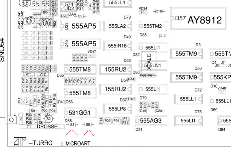

    Народ, у кого есть первая АТМ-ка!
    Не сочтите за труд - посмотрите какие S3 и S5 конденсаторы стоят у вас на плате?
    И еще вопрос - S3 и S4 у вас конденсаторы или для стабильной работы кодера SECAM ставили кварцы?
    Если не кварцы, а конденсаторы, то стабильно ли работает?
    P.S. Только что проехался по рынкам - нет в Гомеле таких подстроечников (конденсаторы 4-25пф) и кварцев.

    S3 и S5 у меня не стоят. На месте S5 подстроечный резистор припаян
    На месте S5 подстроечный резистор или подстроечный конденсатор? Это важно. Ротор конденсатора вращается на 360 градусов, резистор имеет ограничение вращения.
