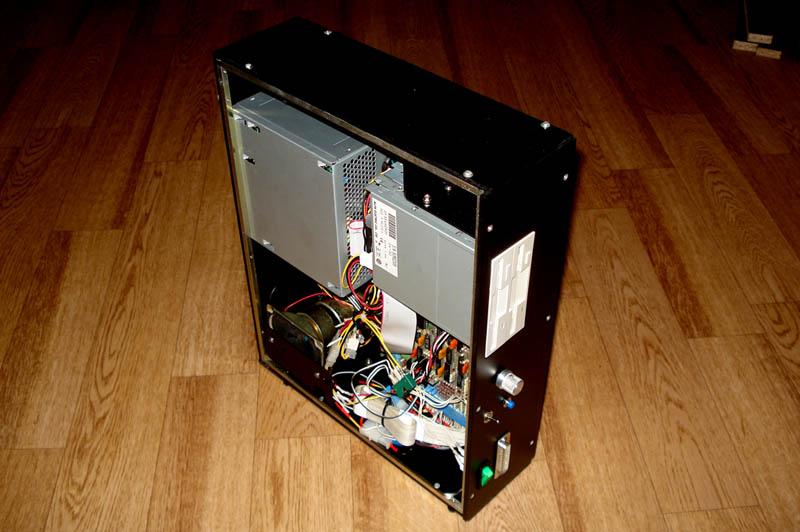

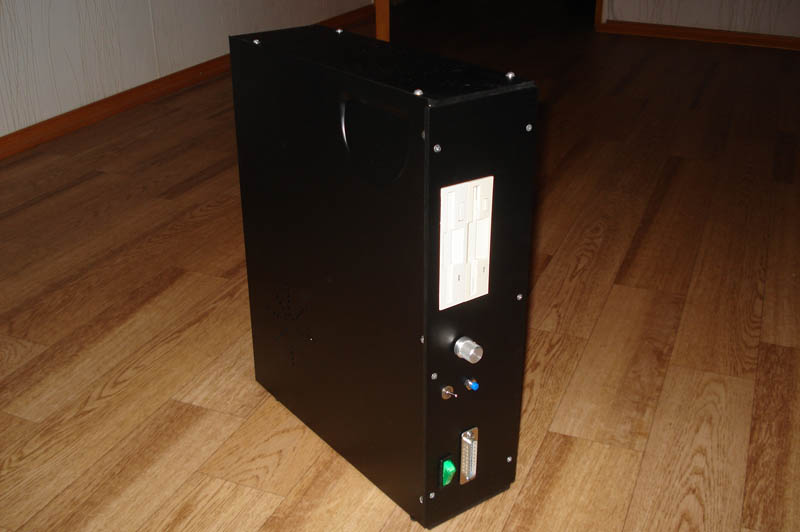

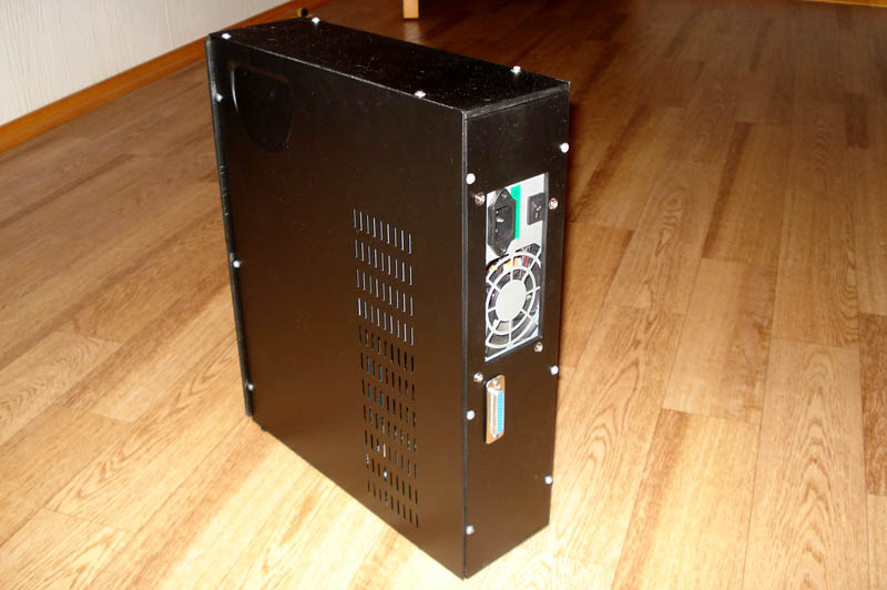

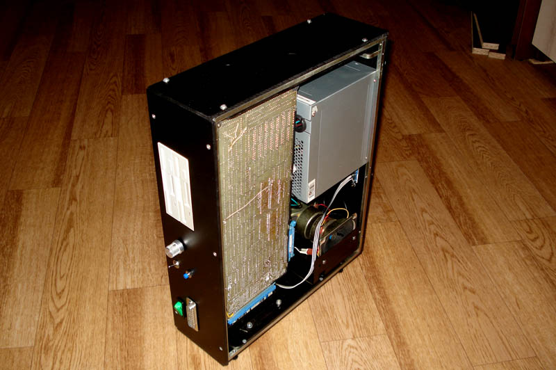

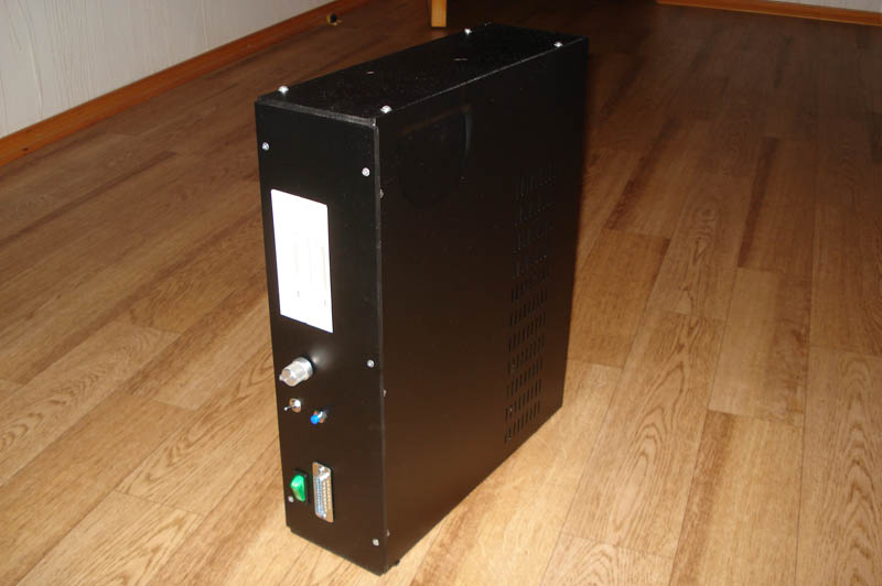

    Ну вот, господа
    Позвольте завершить тему отчетом.
    Имелась полурабочая плата.
    Результат - полностью рабочий комп
    ЗЫ: Извините за легкую пыль на корпусе

    Отличная работа! Поздравляю! Интересно, с чем пришлось столкнуться на плате?
  6. #26
    29.02.2012
    г. Гомель, Беларусь
    179
    Спасибо! Для себя делал
    Пришлось заменить один счетчик, перепаять панельки из под ВГ-шки, процессора, ПЗУ и сопроцессора - окислились контакты ну просто в хлам. Кроме того запаять назад конденсаторы которые выкусили, допаять то что не допаяли, доработать плату под регулятор громкости, ну и так по-мелочам - уж и не припомню все
    Одно пока огорчает - отсутствие муз. сопроцессора. Но это решаемо
