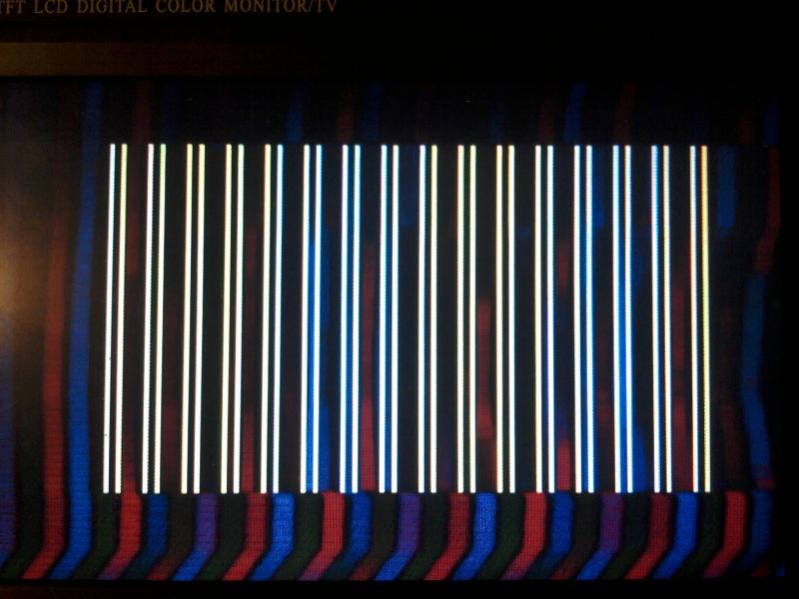

    Есть нерабочий Кворум-64.
    При включении со вставленной ПЗУ выводит шахматную доску с артефактами. Без ПЗУ - вот такой вот матрас:
    На "классический" матрас (который от 0x0039 в стеке) не похоже.
    Зато сейчас пригляделся - полоски похожи на память, забитую 0x0066, то есть адресом обработчика NMI. Цвет не совпадает (должен быть ярко-зеленый), но это секам-сигнал подан на PAL-телевизор.
    Проверить смогу только вечером, так что пока вопрос теоретический - что пишет на стек процессор с залипшим NMI? 0x0066, или адрес следующей инструкции?

    Не, NMI оказался не при чем - нашел оторванную дорожку. Все заработало, ура!
