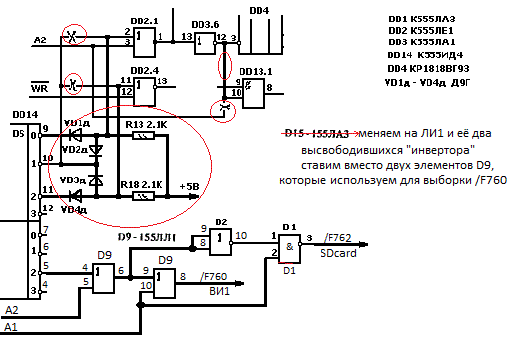

    Формирователи выборки /F760 и /F762 я рисовал в этом посте во вложении поста:
    схема строится от вывода 5 D2/14 и сигналов A1,A2 на двух элементах ЛЛ1 (я предлагаю их взять от D2/9 КНГМД заменив на любые другие 2 повторителя, например ЛИ1) - это получим выборку /F760 для ВИ1, и любом инверторе и элементе ЛА3 (получим выборку /F762 - ее просто вывести на иголку джампера)

    Схему с которой срисовывал НГМД брал отсюда http://publ.lib.ru/ARCHIVES/R/''Radiolyubitel'''_(RL)/''Radiolyubitel''',1993,N06.%5bdjv-fax%5d.zip
    Однако примененная схема не полностью соответствует схеме из Радиолюбителя по твоей же ссылке. В схеме в Радиолюбителе что ты выше процитировал в моем посте в спойлере (я ее скопировал как раз из журнала по твоей ссылке), нет АГ3 (т.к. в журнальном варианте /wait формируется на половинке ТМ2), зато есть усложнение в схеме треккомпенсации (на сигналах SR,SL ВГ93 - та самая дополнительная ЛА3 D15), ИМХО это более правильная схема. Хотя можно и оставить в том виде как оно есть - с АГ3 и без D15.
    Вижу, куда-то пропал один слепышь DIP16 около Z80, зато на его месте красуется блокировочный электролит. Не надо столько блокировочных электролитов, электролитов достаточно 3-4 штук на всю плату (распределив равномерно). ИМХО слепышь в том месте полезнее электролита (если конечно влезает по разводке).

    3. Все что от КНГМД мне дополнительно хочется - это универсальная адресация регистра управления /F704/F710/F720 на 4 диодах и 2 резисторах - рис.4 в конце статьи), а прочее вроде устраивает, а что пока не ясно - сделается потом МГТФ. Вот схема доработки (порезы и VD1D, VD2D, VD3D, VD4D, R13, R18):

    http://savepic.ru/13457191.png
    3. Выходы Атмеги которые как выходы (11 штук) провести через двойные отверстия с шагом 2..2,5мм. Если между ними сделать порез, то в разрыв ставятся 11 диодов (аналогично тому как установлен диод по RESET от Меги в Орион) и получаем одновременною работу механической клавы и PS/2.
    4. Непонятны 3-выводные разъемы питания (что там планировалось?). Вверху по одному такому месту предлагаю половинку от AT Power, а у разъема рядом с КНГМД вписать molex (возможно чуть сдвинув вниз длинный разъем чтобы не залезать в отсек БП). До этих разъемов дотягиваются выходы от БП с штатного места - питать плату через штатные разъемы, раз уж не связываемся с громоздким ATX.
    5. В правом верхнем углу напротив отверстия в корпусе УКНЦ ставим разъем miniDIN для клавиатуры PS/2, заводим на него питание как по схеме PS/2. Получится до него довести сигнальные от Меги - хорошо. Не получится - сделаем проводом, но уже хотя бы не надо ломать голову как вывести разъем.
    6. Внутри ИР13 и рядом с ней (сдвинув влево КП2) мне нужны слепыши под два DIP20 и два DIP16 (к сожалению, больше не влезет) под перспективную доработку аппаратного текстового режима. Разводка там неплотная, поместятся. D51 теперь 28-выводная (добавлено 4 неподключенные ножки чтобы вместо ИР13 впоследствии вставала ПЗУ 2764/27512)
    7. По нижнему обрезу платы подняв кондеры и кварц, получаем слепыш шириной в узкий DIP, а справа-внизу - под DIP24 для 512ВИ1 (тот угол вообще заливаем слепышом по максимуму - угол же пустой), "слепыш" в радиолюбительским компе - вещь необходимая, а сигнальные проводники прекрасно разведутся внутри\между\вокруг площадок слепыша.
    8. Правее ПЗУ ROM F800 где был джампер для одной доп. адресной линии, ставим DIP-свитч на 4 разряда для 4 доп. адресных линий ПЗУ - как на ревизии-512 замыкающий старшие разряды ПЗУ на Gnd (соответственно еще 4 резистора по 10кОм от ножек ПЗУ к +5В, я их не рисовал - поставить в удобном месте), т.к. Мониторов и Тестов у нас десяток не менее.
    9. Как на разъем/слот РОМ-диска, так и на разъем/слот SYSTEM на свободные ножки вывести селекты портов pFC,pFD,pFE с D6/5(ИД7) Z80-карда - pFE для расширенных ROM-дисков (которые более 64к - с CP/M, DSDOS или кучкой ром-дисков по 64к), pFD это AY8910. На ROM-диск также вывести шину данных (D0..D7), RD,WR,res cо слота SYSTEM или с ВВ55.
    Т.к. слоты одинаковые и потенциально карта из одного слота вставляема в другой, то чтобы не спалить карту или Орион, предлагаю сигналы на этих слотах развести максимально одинаково как по смыслу, так и направлению передачи. Т.е. шину данных (ШД - D0..D7) вывести оба раза на одни и те же ножки, адрес (a0..a15) на SYSTEM и адрес ПЗУ на ROM (порты В и С ВВ55 на вывод) - одинаковые ножки, pFC,pFD,pFE - одинаковые ножки. А вот порт "А" ППА ROMдиска (т.к. тут ВВ55 работает на ввод) можно вывести на прочие любые ножки, но желательно все же не пересекаясь с SYSTEM. Ориентироваться предлагаю на SYSTEM (а изменять ROM), чтобы SYSTEM остался как на предыдущем релизе (на него добавятся только pFC,pFD,pFE).
    Картинка правок по плате тут:
