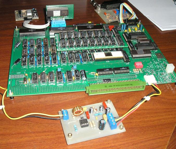

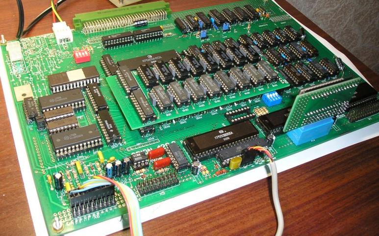

    По умолчанию Сборка Орион-128 рев. 512

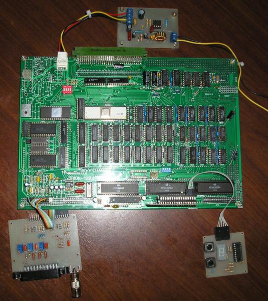

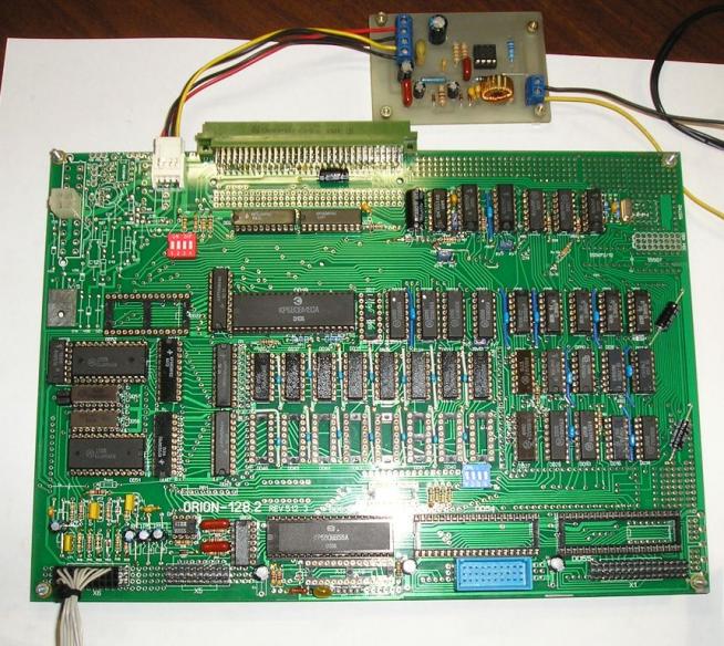

    Тема относится к сборке Орион-128 рев. 512
    По сути плата не очень отличается, от платы ревизии Орион-128.3.
    Монтажка для этой платы
    список деталей для сборки
    описание доработок ревизии 512 (особая благодарность Error404, за доработки)
    Серии микросхем
    - DD2..DD6 (ИЕ5) рекомендую ставить серии 155 для любого варианта Ориона,
    - DD11 (ЛН1), DD13 (ТМ2) рекомендую ставить серии 155 для Ориона где планируется использовать не только ВМ80, но и Z80,
    - в доработке экрана до 480 точек ТМ2 нужно применять серии 155,
    - остальные МСХ можно использовать серий 155/555/1533
    О доработках

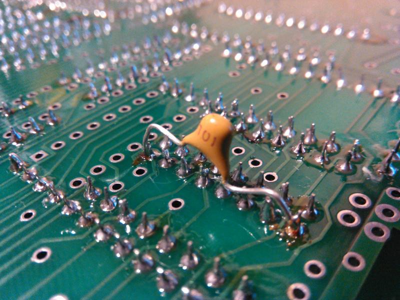

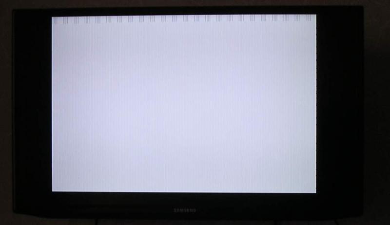

    Доработка для исправления смещения картинки
    с помощью 1533ЛЛ1, соединил по ИЛИ провода 50, 51, 52 и инвертировал транзистором КТ315, с которого подал на 13 ногу DD7(ЛА3), предварительно отрезав от неё проводник.
    Схема подключения TV к ориону через SCART
    Для переходника на IDE в разъеме на плату Ориона используется не 30, а 31 контакт (обратите внимание на контакт В11). Там поэтому и предусмотрен 48-контактный разъем (как наиболее близкий из продающихся СНП-like). По-другому вывести сигнал никак не хватало контактов (хотелось вывести все стандартные + 5 штук через ЛН1 - кстати, не забывайте, к ЛН1 от ВВ55 еще надо 2 проводничка кинуть, которые не влезли в разводку).
    Ошибки
    2 нога озу DD38 висит в воздухе.
    Нога 2 DD38 должна быть соединена с ногой 14 DD38 (проводник который идет ниже ноги 2 должен идти через нее)
    Внимание! Для тех, кто будет собирать преобразователь, обратите внимание на место крепления фланца транзистора VT5, ответстие нужно немного расточить круглым надфилем, потому как он соединён металлизацией с минусом питания (GND).
    Вторая трабла, отверстие припайки резистора R31, со стороны контакта с диодом VD5, так же соединено с GND с обратной стороны, нужно немного раззенковать с обратной стороны, тем самым, отключить от минуса питания, резистор паять со стороны деталей
    Ещё одна ошибка в преобразователе, эмиттер VT5 (КТ819) не соединён с GND...
    через вывод 11 DD58 проходит адресный сигнал А1, хотя должен проходить между 11-й и 12-й ножками. Вроде ни на что не влияет (если магнитофоном не пользоваться), но все таки...

    Вопрос - я хочу, что-бы мой орион, работал от ATX блока питания, как правильно установить разъем и выставить перемычки?
    Ответ - рзъем устанавливается по ключу на шелкографии, фото для примера.
    можно сделать запуск "Орион 512", без PIC микроконтроллера, для этого нужно установить перемычку в положение VSB-GND
    Внимание, перед запуском нужно убедится, что разъем блока питания поддерживает -5 вольт, на современных АТХ блоках питания, на разъеме нет - 5 вольт.
    Z80card II
    Схема тут
    На плате z80card нужно соединить проводниками точки F8-F8, F9-F9, FA-FA. Это выборка портов по OUT на ЛИ1. Придется кинуть 3 проводника от ИД7 к ЛИ1 - развести их на печатке не получалось.
    Ньюансы установки описаны тут
    При сборке Z80-Card вместо диода VD3 Д9 крайне рекомендуется применять диод Шоттки, например 1N5817. Или в случаи использования диода Д9 микросхему DD8 применять серии не 555.
