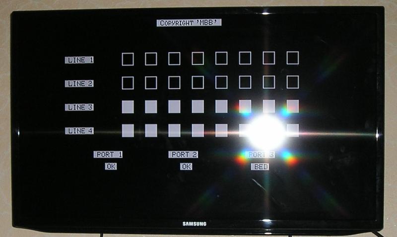

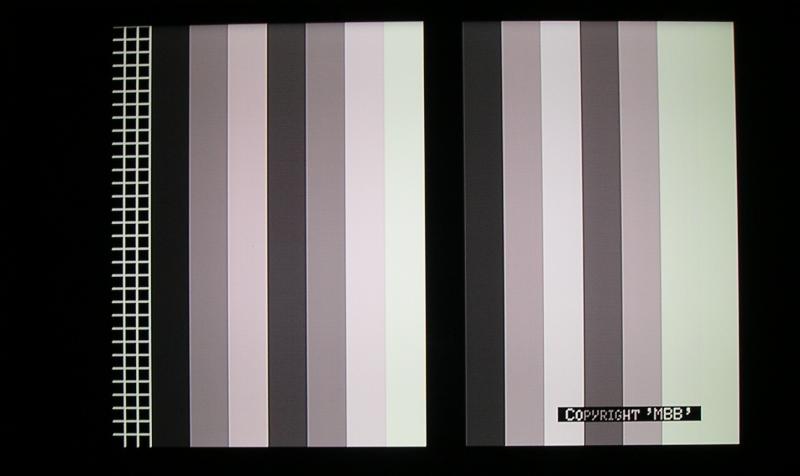

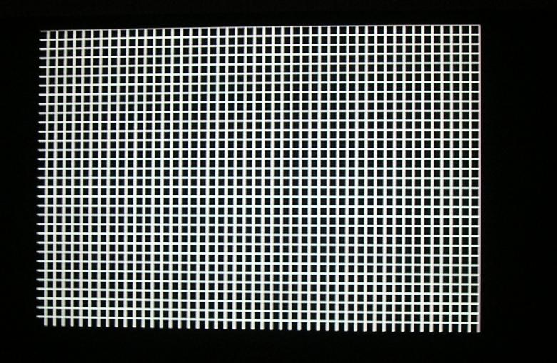

    ОК по времени попробую, 27С512 как раз есть у меня, там джамперы на ROM диске и ДИП пер на плате надо как то по хитрому выставлять? и будет ли он работать с 16 ШТ РУ5
    Признаю себя Земляным червяком, и извиняюсь перед всеми участниками форума, тест оказывается работает....... Просто надо было подождать, в итоге получатся что плата у меня запустилась с первого раза, просто я не правильно установил ДИП переключатель....Нажмите на изображение для увеличения.
