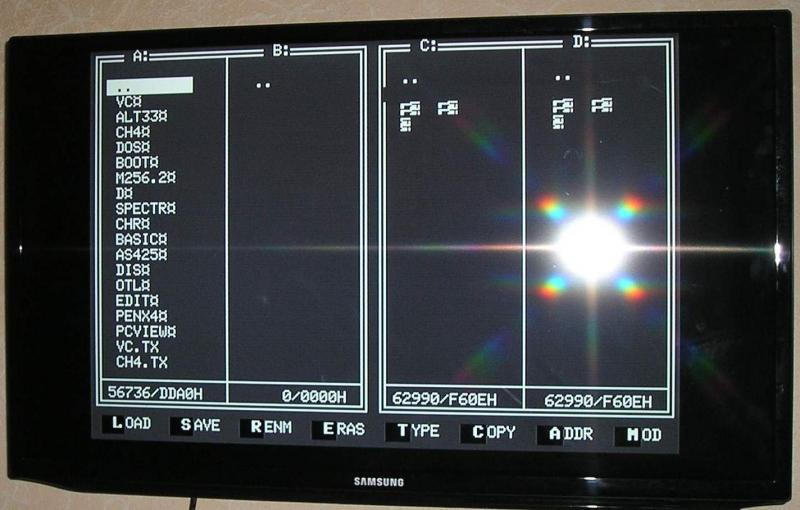

    Запустил! Запускается с одним из мониторов (3-dip-OF) , в других запускается через R но после уходит в (небо квадратиками).Наверно так и должно быть, а что за мусор на двух панелях C,D из за того что двух страниц РУ5 не хватает?
    Да. Подтяни D0-D7.

    По умолчанию Мусор на экране
    В смысле подтянуть? Или поставить ещо 16 шт РУ5?
    В смысле подтянуть?
    Поставь 8 резисторов примерно на 10К между D0-D7 и +5вольт.

    14 сообщений
    да это понятно, если я все равно буду 16 РУ5 добавлять, то они не нужны так я думаю..
    Понятно, тогда можно не ставить.
