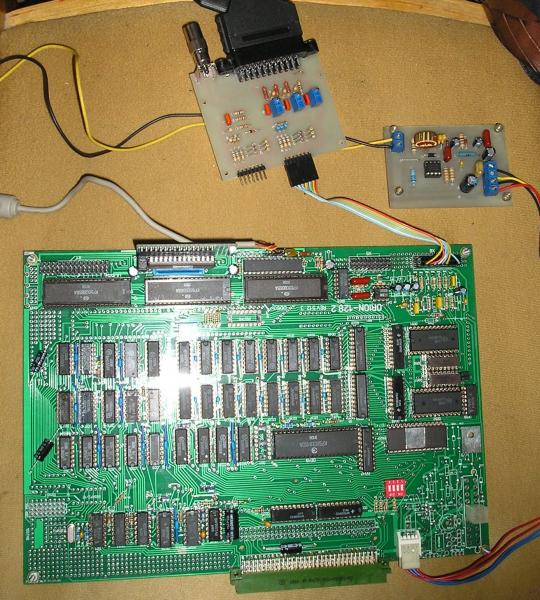

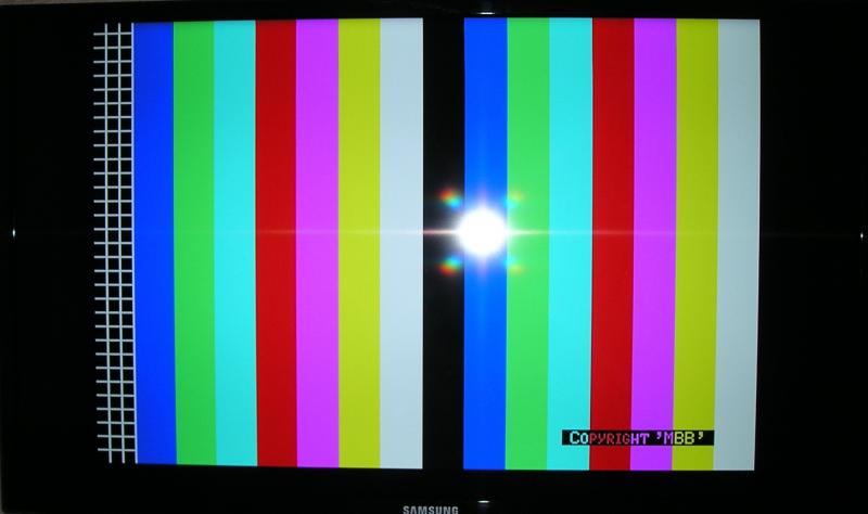

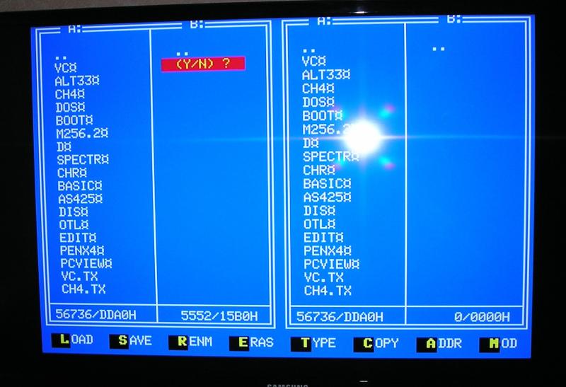

    По умолчанию Орион-128.2 rev512.3. ЦВЕТ
    И так в цвете как то приятнее, кто может сказать цветной матрац правильный или нет, так же выкладываю Lyout девайса в архиве может кому и пригодится. Еще есть такой эффект что в цветном режиме картинка сдвигается немноооого вверх это видно фото, в ч\б режиме этого нет почемуто....
    Длина какбеля СКАРТ,и AV немного то же влияет, пробовал по 5 метров появляются "тягуны" справа, с 1,5 метров все Ок!!!RGB_AV.rarНажмите на изображение для увеличения.

    Да, в цвете красиво!
    Раскраска правильная.

    О, теперь душа успокоилась, еще пытаюсь понять почему в цвете смещается вверх....
    А так да что красиво то красиво, и платка получилась два в одном как бы...
