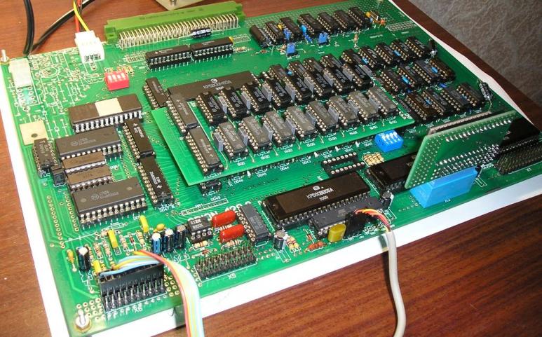

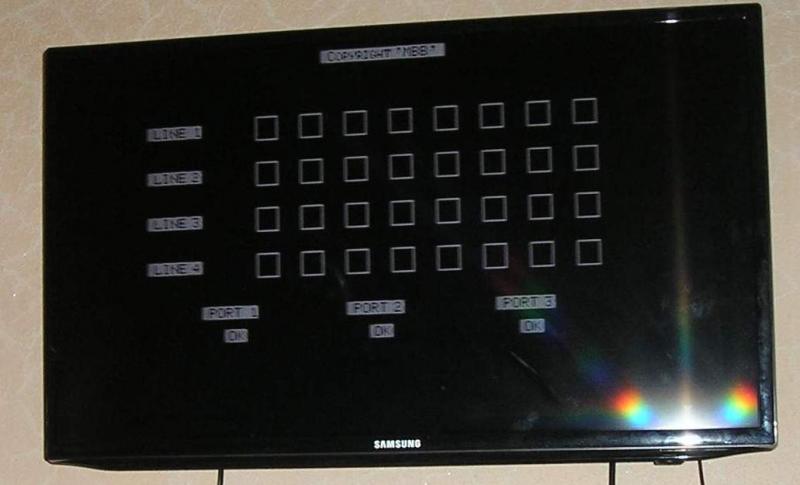

    Ну вроде память работает, с тестом вроде все в порядке.... платка встала как там и была без плясок....
    Хотя тес проходит нормально, с диском "С" глюк получается, кто скажет может быть такое тест в норме а диск глючит.
    То есть если я копирую на диск С например BASIC и запускаю его с этого диска после сброса на экране билиберда с артефактами так и другие программы, с диском "В" и "D" такого нет в чем может быть беда? В принцыпе можно проверить путем перемещения блоков памяти между собой для начала , диск С как я понял это DD1-DD8.......?
    Кто что может прокомментировать по поводу такого глюка........
    Опять зря я по ходу смуту ввел, видимо вчера когда спаял ОЗУ, платку мыл 2-Пропанолом усердно, видимо под штырьковыми разъемами не высох вот и глюк был, сейчас изгалялся с файлами, нет ни каких глюков. Буду надеяться, что все хорошо и причина в этом.
    Да нет вылизаит опять с С диск, и предположения точно подтвердились все таки неисправна одна из микросхем памяти, попробовал переставить банки микросхем с С на D , стал глючить D !!! В какой то степени я рад, ибо завтра у меня должно быть еще 10 шт РУ5Г, вопрос решится в положительную сторону....
