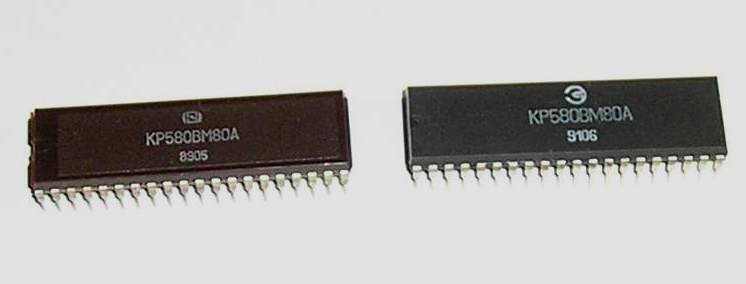

    Но в РК процессор вообще чуть теплый, на счет буферов согласен , попробую процессоры поменять, я в ЮТ-88 помню ставил разные было такое один холодный почти, другой очень даже горячий , разный завод видимо, разное время производства.... Еще в металлокерамике были но такой не найти просто так наверно хотя красавец!
    В РК-86 частота процессора заметно ниже, вот он меньше и греется
    Это да, но и от экземпляра тоже зависит.

    Да ну не будем спорить, гадать ...буду пробовать сегодня вряд ли получится, завтра попробую.Просто все остальное относительно просто теплое а процессор заметно горячий
    Вообщем поменял процессор , за два часа игр, глюков не наблюдалось , температура 51 градус, если верить китайскому мультиметру. Тот что черного цвета глючил, был куплен в ЧИП и ДИП за 19 рублей 1991 года выпуска, сейчас установлен коричневого цвета 1989 года выпуска, такие же два стоят в РК-86 и ЮТ-88.Нажмите на изображение для увеличения.
    А кто нибудь ставил в Орион 580ВМ80 в металлокерамическом корпусе? Он вроде бы как самый качественный считался раньше.....?
