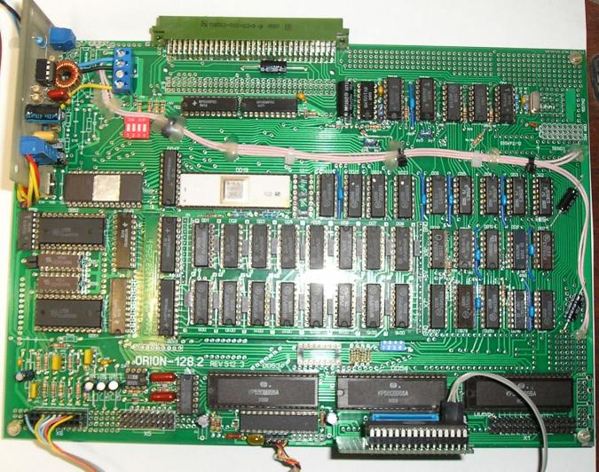

    Я просто вот с чего все это взял у меня стоит "переключалка" страниц ROM на PIC16F628a, так вот она стала глючить когда дисковод подкидывать стал, ну пропадает индикация к примеру, питается она с той же платы ROM диска, когда измерил питание на нем то увы там было всего 4,31 вольт, дома три мультиметра из низ одна Ц43хх , которая не столь давно даже через метрологию прошла.... так что пришлось поверить своим глазам.... После я подкинул шлейф по +5, реакция нулевая, а вот по общей шине когда то все стало Ок.... Как то так. Но я не утверждаю и не бьюсь головой об стену, но эксперимент не напрасный....

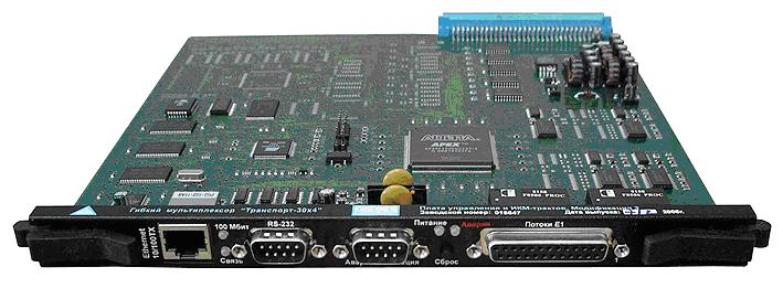

    И ссорится здесь не стоит по мне плата Замечательная, просто я например видел много подобного "параллельного усиления" по питанию например на платах производства "АЛс и ТЕК" , и ни чего..... Там микрух логики на каждой по 150 штук не меньше, стойки греются так, что а автозале можно парится с веником если сплит остановится минут на 30....Нажмите на изображение для увеличения.

    На новодельной плате достаточно припаять несколько перемычек по питанию в районе дисплейных ИР82/ВА86, ОЗУ и ИР13. И питание сразу выравняется по всей плате. Я на своём Орионе так сделал, собран весь на 155й серии, питание с импульсника 5.15В. В самом дальнем конце не опускается ниже 5.1В.
    P.S. Импульсник покупал специально для Ориона PS-65-5 5В 12.5А.

    Вообщем подбираю я свои косяки , питание выровнял, может мне кажется конечно но как то работать то по другому стал ибо 4,22 и 4,8 вольт на дальних участках это разные вещи..... еще завтра провод от адаптера до платы поменяю на большее сечение, а то он больше метра и тонковат видно просадку на нем конкретно...Нажмите на изображение для увеличения.

    ИМХО у ИР82 и ВА86 надо емкости поставить. Эти кипятильники весьма много потребляют

    А так же у ИР13.
