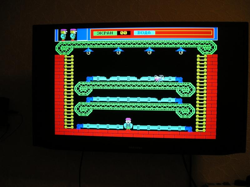

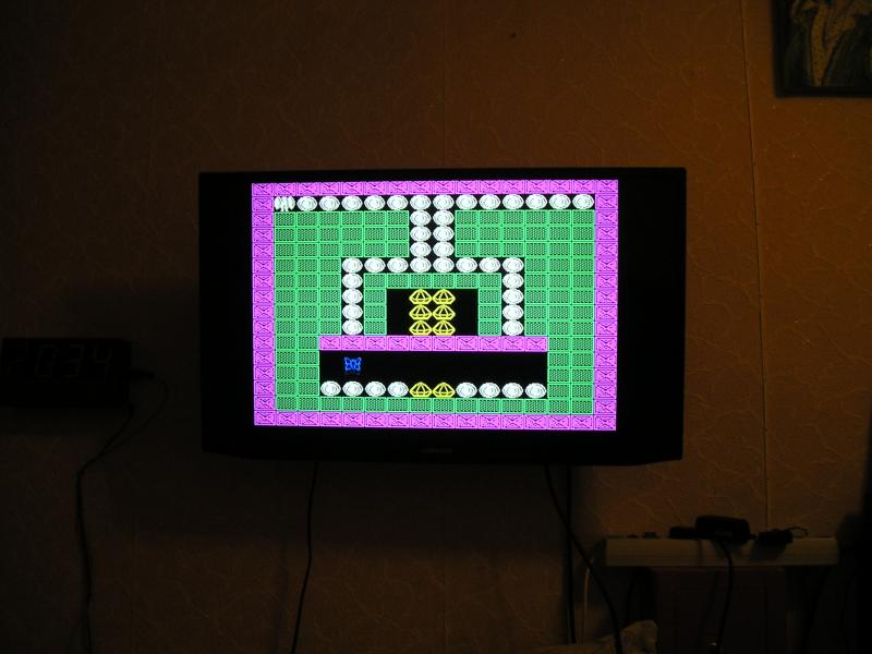

    Вот как оно раньше было:
    Теперь плату попилил с целью изъятия микросхем. Плату ПЗУ попробую старую прикрутить, а вот с контроллером PS/2 пока никак...

    Цитата Сообщение от Eagle Посмотреть сообщение
    Вот как оно раньше было...
    У меня первый Орион на точно такой же коричневой плате
    Радиатор на ЦПУ клёвый, кстати! Кастомный?
    Отпилен от радиатора со старой материнки и посажен на клей.
