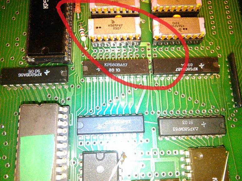

    Меня интересует дикий разогрев связки 580ВА/ИР+565РУ7. А то, что сами по себе 580-ые мягко говоря не холодные - это не новость.

    Денис, у меня так, и тоже ощутимо греется.

    DIMKA55, вот это интересно.
    А ОЗУ также выборочно сильно греются или все одинаково? У меня самые дальние от ВА87-ых 4 шт. еле тёпленькие, а ближайшие к ВА 8 шт. сильно горячие, но все в разной степени.
    ВА87-ые менее горячие, чем ИР83-ие?

    Проверьте питание у ближних и у дальних РУ7. Скорее всего отличается.

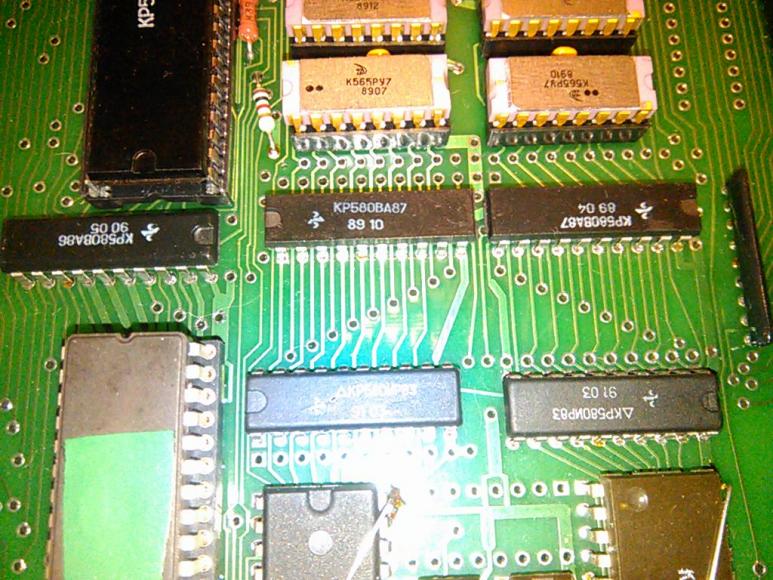

    Греется оперативка в области между процессором и ВА87. Резисторы возле проца и обе ВА87 горячие, но палец нормально держит. В общем симптомы как у тебя. Но я не заморачивался... Может действительно дело в таймингах?
    Тоже вариант, помнится читал на форуме про выравнивание напряжения по плате...

    Шины продублированы толстой медью и обильным кол-вом припоя, на всех ОЗУ питание с точностью до сотых вольта одинаковое.
    Сейчас провёл занятный эксперимент. Нашёл в хозяйстве пластмассовую 565РУ7И (осталась от комплекта ОЗУ для Ориона-ПРО), вставил её на место самой горячей, как раз рядом с раскалённым резистором. Чудеса да и только: эта пластиковая РУшка практически холодная, при этом тест крутится уже 30 минут и показывает ОЗУ исправным. Пластмассовая РУ7 реально чуть-чуть тёпленькая! При этом соседние ОЗУ раскалённые, резисторы не дотронуться. В общем, версия о нагреве ОЗУ от резисторов не подтвердилась, какая-то проблема с ОЗУ или со связкой ОЗУ+буферы 580-ой серии.

    кристаллы в ОЗУ явно разных техпроцессов, раз по-разному греются. В "и" случаем не импортные стоят? В 92м уже ставили ЕМНИП

    Кстати, да! И, кстати, здесь писали, что импорт в Орионе-128 не работает, как и наши "И" и "К" Однако эта И'шка у меня работает замечательно, вчера весь вечер тест гонял - ни одного сбоя.
    Касательно нагрева пока принято стратегическое решение "забить на него болт", ибо на ходовые качества никак не влияет
