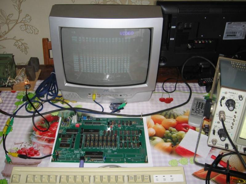

    Продолжим. Сборка медленно, но уверенно продвигается вперед. На экране видно случайное изображение из светлых и темных точек. Изображение статично.
    Тут фото:
    https://drive.google.com/file/d/0B9e...VlNODlwUzdVTDg
    https://drive.google.com/file/d/0B9e...FZQZEhxLTRHalU
    https://drive.google.com/file/d/0B9e...1F4UWhDaHFFdzQ
    https://drive.google.com/file/d/0B9e...VktS1pWUktSOTA
    Продолжение будет...

    Схема преобразователя +5В в +10В, -5В для Орион-128 не подошла.
    Пост http://zx-pk.ru/threads/18954-sborka...l=1#post878072
    На х.х. преобразователь выдал +10В, -5В.
    На плате без установленного ВМ80А напряжение просело: +8.2В при 25мА, -4.4В.
    С процессором: +7.5В, -4В.
    Пробовал запустить тест ОЗУ 128 КБайт. Видно, что тест запускается, очищается экран. А дальше экран черный и все.
    Откинул канал +12В, взамен воткнул MT3608 (2...24В в ...28В). Тест запустился. Первые 64 КБайта ОК. Выпаянные строительным феном микросхемы ОЗУ - исправны
  10. #1459

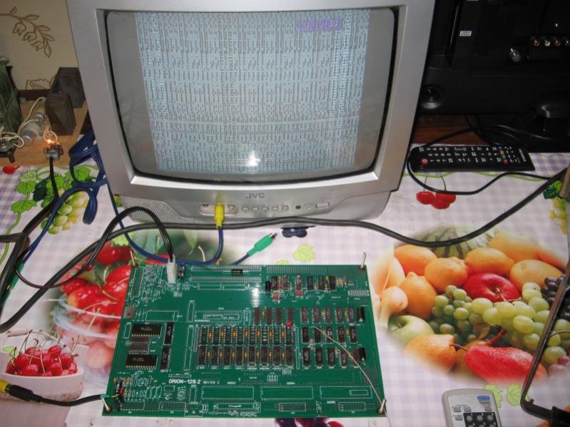

    Можно сказать, что базовая конфигурация собрана и работает
    Дальше надо ждать разъемы DIN от китайцев для РОМ-диска и CF-IDE переходника. А пока можно собирать Z80-Card и расширить память до 512 КБайт.
    Фото:
    https://drive.google.com/file/d/0B9e...FBlcmZZREVCazQ
    https://drive.google.com/file/d/0B9e...jB1R29LWlJsSEk
    P.S. Так и не удалось достаточно сдвинуть изображение вниз с помощью доработки с диодом. Сдвинулось на 5-6 пикселей, а надо еще столько же.
    Расширяется ОЗУ в Орионе-128 только в варианте на РУ5'ых: 128Кб -> 256Кб.
    Вариант 512Кб делается на РУ7'ых и сразу (расширять там нечего и некуда).
