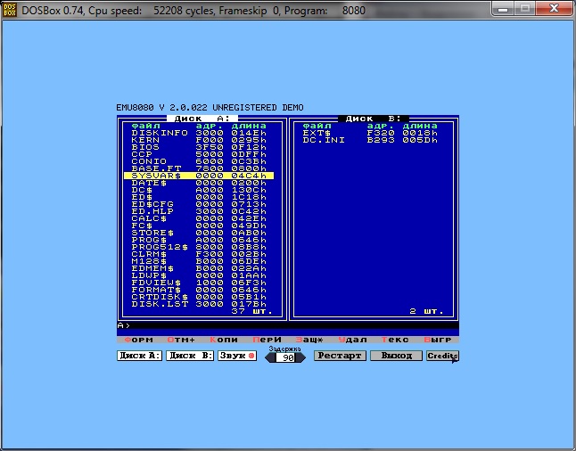

    У меня из под 7-ки х64 в DOSBox 0.74 все работает.
    Насчёт DOSBox 0.74 - мысль!
    Попробовал из-под DOSBox 0.74 - там запускается и работает. Но "работой" это сложно назвать, ибо FPS наверное отрицательный, просто слайд-шоу!
    И грабли ровно те же самые: с образом ORDOS403.BIN стартует ОРДОС, с моим образом Монитор-2 не видит РОМ-диск, вываливается в "ВВОД?" ((

    Газку нужно добавить в DOSBox 0.74 кнопками CTRL+F12
    Ага. Убил файл ORDOS403.BIN. ROMDISK.BIN сделал длинной 65535 байт. Так работает.
    В 8080.INI два ром-диска. Хитро сделано.
    И DSDOS v3.83 работает, если сделать образ длинной 65535 байт.
    хм... странно, однако. Пойду и я попробую
    add
    Да, действительно, если обрезать образ, то он становится виден и работает. Но слайд-шоу это просто ппц ((
    Ctrl+F12 ускоряет до некоторой величины, а потом уже не влияет, и предел очень далёк от реальной скорости Ориона-128.
    Там в низу экрана есть регулировка «Задержка» поставил 0. В DOSBox поставил 51778 cycles.
    Все летает.
