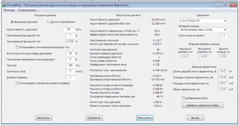

    Цитата Сообщение от sergey_sitnik Посмотреть сообщение
    я всегда весь "хлам" собираю авось пригодится....
    така-же фигня, жена нет нет да заведется, барахольщик, весь хлам в дом и т.д.
    Я в програмке посчитал дроссель на кольце желто-белом и намотал

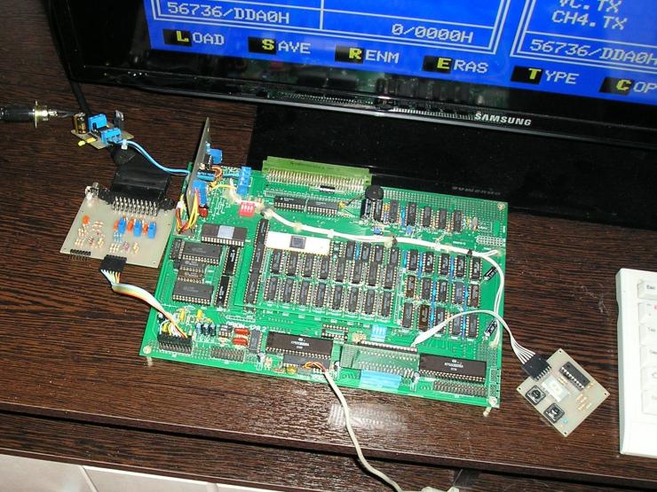

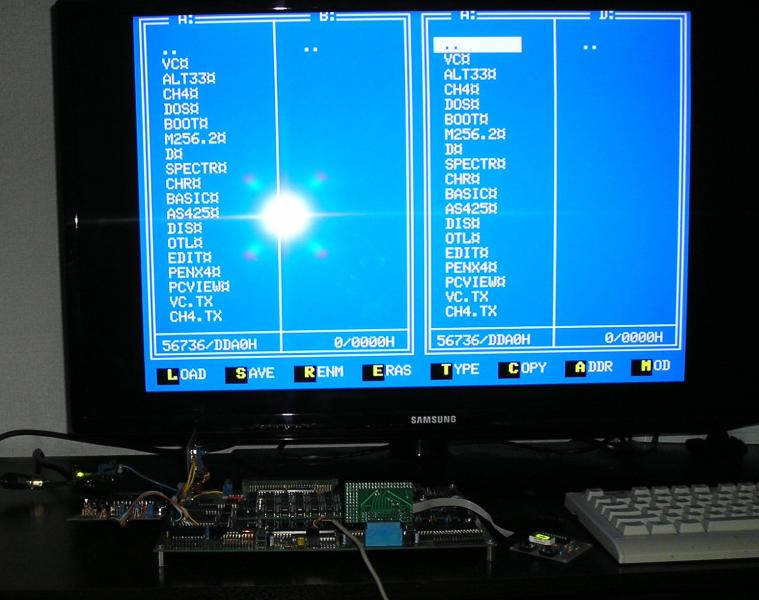

  10. #1560
    02.02.2010
    Степное
    601
    75
    18
    14 сообщений
    Да я то же припоминаю с этой клавой был какой то косяк, с PS/2 намного проще, ка бы уже проверенный вариант, я его в ЮТ-88, РК-86, и в Орионе использовал....
    http://zx-pk.ru/threads/11052-radio-...ie/page28.html там платку видно собственно, правда ее можно во много раз меньше сделать, но это уже другой вопрос... #276Нажмите на изображение для увеличения.
    Почти год не включал, думал не запустится так как собран Весь на панельках , однако нет все Ок!
