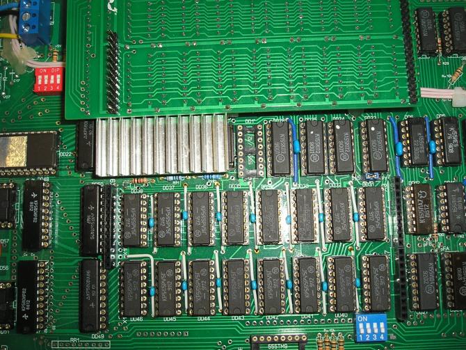

    Орион-128 с кулерами - это жесть!
    Если не заматывать плату в одеяло, то никакой необходимости в активном охлаждении нет.
    Самое важное: исправные чипы ОЗУ без брака, дублирование/утолщение шин питания и блокировочные конденсаторы на каждый корпус.
    Если ОЗУ устанавливается на кроватки, то они должны быть нормальные (читай - цанговые).
    П.С. сильнее всего в Орионе-128 греются: ВМ80, ВА86/ИР82 и ИР13, но на стабильность работы это не влияет.

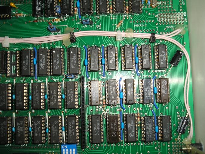

    Да именно так, блокировочные конденсаторы стоят на каждый корпус ОЗУ, на счет исправности я уверен на 100%, Ибо проверял на РК-86 да и блоки менял между собой, панельки цанговые стоят, шины как видите я усилил МГТФом просадка сильная была на "дальних районах платы.Пайка вроде сами видите........ Хотя..... попробую еще ВА86 поменять глючить то ДИСК "В" попробую , попозже отпишусь

    Цитата Сообщение от sergey_sitnik Посмотреть сообщение
    шины как видите я усилил МГТФом... Пайка вроде сами видите........
    Я видел только фото "вид сверху", очень малого разрешения, по которому не видно.

    На О-512 у меня так:
    Обращаю внимание на толщину дублирующих проводов! Это далеко не МГТФ...
    А также минимальное расстояние от ввода питания в плату до ног процессора и шин ОЗУ!
    Касательно блокировочных конденсаторов у меня вот так:
    На ОЗУ они штатно, а на остальной логике их не видно, т.к. они у меня SMD, запаянные снизу микросхем вот таким образом:
    Доп. LowESR-банки по плате обязательны:
    На вводе питания в плату также LowESR-банки, но большой ёмкости (2200..4700 мкф):

    Да.... На счет "Колхоза" это точно, ну буду пробовать варианты.....Нажмите на изображение для увеличения.

    Внизу шины пока не усиливал

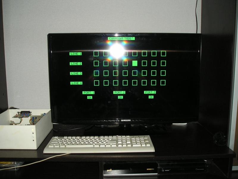

    Вооооо а что вот это обозначает какая микрухаНажмите на изображение для увеличения.
    Тут очень простая "арифметика" на основе банального закона Ома. Каждый проводник - это сопротивление (на самом деле ещё и индуктивность). Грубо говоря, к ОЗУ идёт "100500" сигнальных проводов, следовательно не меньшего их суммарного объёма должен быть общий провод и провод питания, относительно которых действуют эти самые сигналы. В противном случае, если земля (питание) доходит до ОЗУ через сопротивление примерно такое же, как каждая сигнальная линия, то в конечной точке получаем делитель из двух "резисторов", т.е. напряжение отличное от "0" или "1". В моменты переключения (в динамике) по проводникам текут большие мгновенные токи (перезарядка паразитных ёмкостей платы/микросхем), и эти "резисторы" начинают прекрасно работать. Т.е. в статике тестером этих всех приколов не увидеть.
    5-я справа, 2-я сверху
    Такой тест

    Поменял паскуду сейчас тест в норме во всяком случае пока..... По наблюдаю. Просто у меня был такой случай купил раз 10 штук 565РУ5 в металлокерамике вроде должны быть качественные , "Вечные" однако это не так наверно время делает свое 27 лет для микрух то же срок......

    sergey_sitnik, у меня на том самом Орионе-ПРО, до "колхозинга" непрерывно крутящийся тест периодически выявлял "битые" ОЗУ. Потом меняешь эту "битую" с другой местами, опа, и уже битая другая (на этом же месте). Иногда "битые" сразу 4 шт. засвечивались. А как сработает на кухне холодильник, так сразу штук 8-10 ОЗУ типа "битые".

    получается DD35 как я понял
