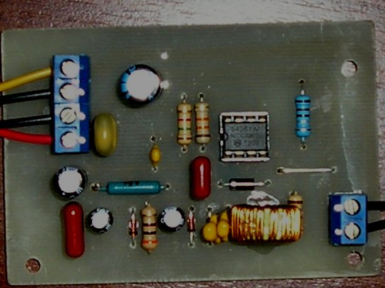

    Ну собственно я так и поступил, просто поставил платку с преобразователем...Нажмите на изображение для увеличения.
  2. #1621

    Цитата Сообщение от vladimir53 Посмотреть сообщение
    отношение резисторов R1 и R4 подбирал при помощи переменника и переменником подбирал R2
    R2 тоже переменником подбирал, причем с переменником на проводах преобразователь запускался сразу!
    Цитата Сообщение от ABRAMKA0 Посмотреть сообщение
    А чем у тебя стянуты половинки броневого сердечника,не металлическим болтом?
    половинки склеены на ПВА, чтобы разбирать проще. А вот к плате транс прикручен болтом на 3, но пробовал его убирать, ничего не меняется. Транс по отладке приклею на термоклей.
    Цитата Сообщение от sergey_sitnik Посмотреть сообщение
    емкость кажется ставил на на 0,47
    про какую емкость говоришь? Я С1 (по ссылке) поставил сборную на 5600, как в схеме.
    Господа, к чему все эти мучения?
    мучения к тому, что хочется что-то аутентичное - раз, и плату здорово наворотили, а этот анахронизм с преобразователем оставили - нехочу городить дополнительные платы! Платка под MC34063 вытравлена и микрухи есть, я и писал, что это на запасной вариант. Все-же охота "авторскую" схему запустить.

    Емкость С1 та что в ссылке http://zxbyte.ru/?id=84
    Плата вроде как эта, но ее можно по сути в два-три раза меньше сделать...
    Проверь на всякий случай...инвертор 1.rar
    Т.е. С1 ты на 0,47 поставил?
    С уважением, Дмитрий.
    Karabas-Go
    ZXM-Phoenix в Телеграмм
  6. #1625
    02.02.2010
    Степное
    601
    76
    18
    14 сообщений
    Да.... могу посмотреть для верности....С4 запутал я тебя..... Извини
    Вообще у меня вот что было собственно, когда я стал обладателем печатной платы я то же решил сделать все "Кошерно" собрал этот преобразователь как и Вы на плате Ориона и у меня Вообщем то были практически те же глюки как и У Вас в итоге я плюнул и поставил платку преобразователя на МС34063, Но тем не мене этот же преобразователь собранный на отдельной плате , чудно работает у меня в РК-86, пять минут назад включал после почти годового простоя , все Ок!!!

    sergey_sitnik, Спасибо за помощь! И наверное нужно на "ты", на форумах в основном так принято, да и не думаю, что мы тут 18-ти летние мальчишки, мне вот скоро 41
    В общем такое дело:
    С4 стоит 0,1
    С1 заменил на 0,033 - стабильный запуск!
    +12 под нагрузкой в 120 Ом выставил 11,5В
    -5 стабилитрон дает 4,9В
    транзистор холодный!
    перехожу к запуску ЗГ, собирать и запускать буду постепенно-пошагово, по журнальным статьям.
    Я тоже хотел предложить увеличить С1,мне кажется,что емкость 5600пф маловата,частота будет чересчур большая,он же входит в колебательный контур.

    Да с этим преобразователем с 1989 года вроде были какие то чудеса, поэтому я и собирал преобразователи на отдельных платах, что бы под рукой для экспериментов так сказать , еще и до кучи АТI блок питания с тремя напряжениями( -5, +5 , +12) всегда есть......В конце концов держать под рукой собранную и отлаженную платку преобразователя очень даже полезно.....
