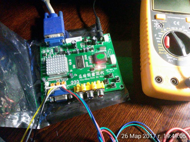

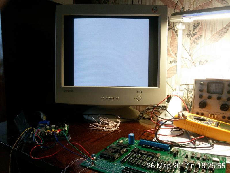

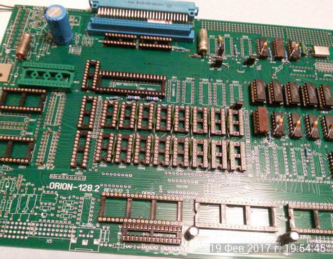

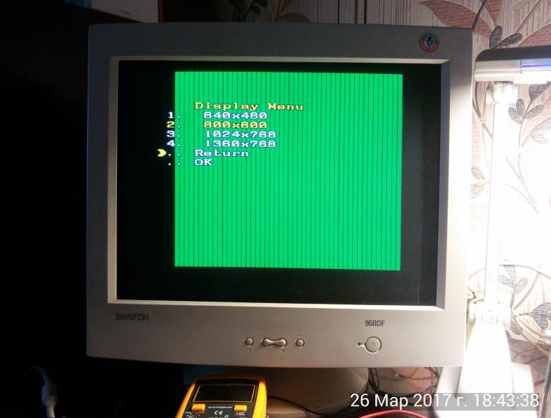

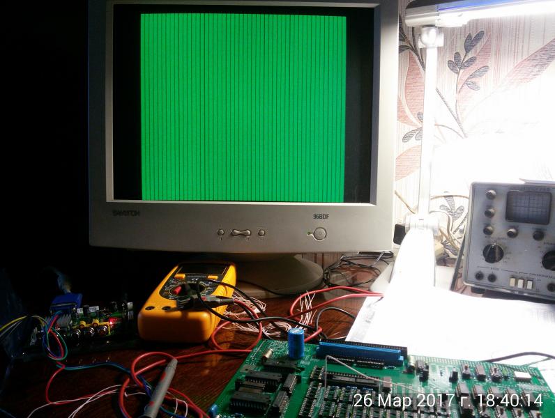

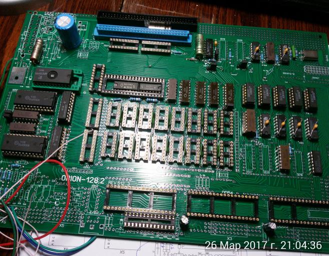

    Тоже хочу "похвастаться" - Орион понемногу оживает.Получил платы 512 от zorel в начале января,мало помалу "ваяю".Вчера получил орионовский "коврик",думаю за пару недель добью.Фотки не могу показать,надо научиться работе по ссылкам.
    P.s Ура,получилось вложение сделать.
    P.S_1.Понравился китайский "сопряжитель",с его помощью получается растянуть экран Ориона практически на весь экран монитора(бордюр по краям не более 5-7 мм).
