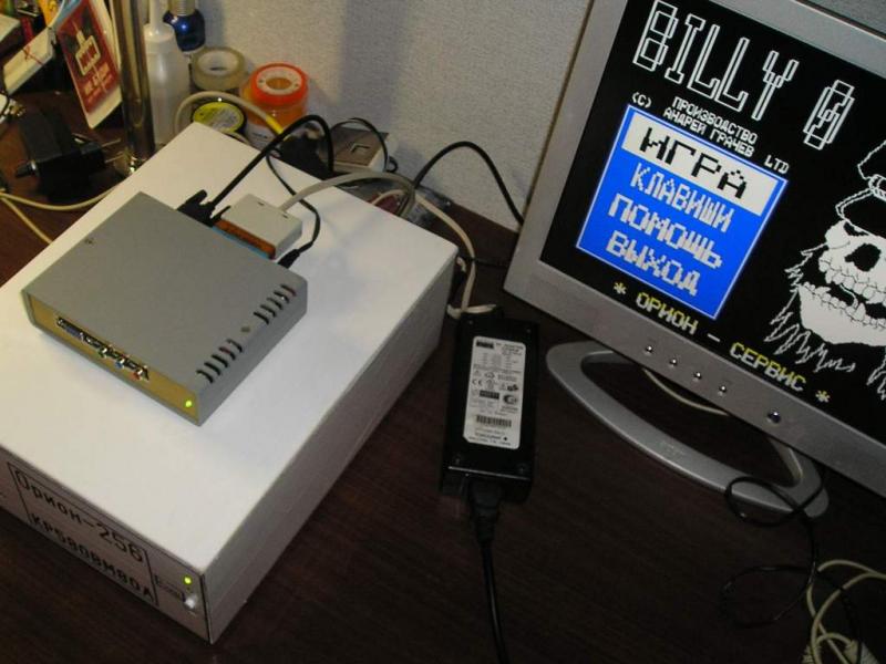

    Наконец то "китайский девайс" упаковал в корпус.Содержание ROM кому надо ловите.... Собирал не сам...благодарен тому кто помогалROM_disk 1Mba.rarНажмите на изображение для увеличения.

    А сам Орион, что за корпус? самопальный?

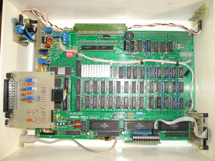

    Да корпус самопальный.....Нажмите на изображение для увеличения.

    Красиво. А что, ВМ80 ощутимо греется? Такой радиатор...

    Радиатор я убрал , просто икал глюки, оказались глючными две микросхемы РУ5, Глюк проявлялся после прогрева через 10-15 минут, сейчас хоть весь день не выключай ..... Все Ок! Процессор для красоты такой поставилНажмите на изображение для увеличения.
