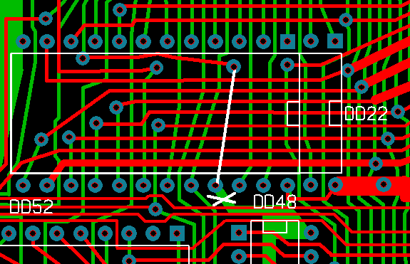

    Error404, А что бы вставить 28 ногую ПЗУ нужно что то делать с платой?
  9. #209
    14.08.2006
    Владимир
    4,581
    64
    112
    97 сообщений
    С платой можно ничего не делать.
    Однако, плата разведена так, чтобы базовый Орион монтировался без изменений, а дополнения - опциональны.
    Поэтому у 2716 (РФ2 в базовом Орионе) нога 21 (управление программированием) разведена на +5В, а у 27512 на этой ноге сигнал A11. Нога 24 у 2716 (Vpp) тоже разведена на +5В, а у 27512 на этой ноге сигнал A13. На остальные свободные ноги 27512 (A12, A14, A15) заведены 3 переключателя от DIP-переключателя и еще один переключатель разведен напротив ноги 21 (23) чтобы при желании можно было отрезать вывод 21 (23) от +5 и завести на DIP-переключатель.
    Т.е. если без каких-либо изменений, то в ПЗУ 27512 можно держать восемь 2к-ных прошивок. Учитывая что A11 и A13 у нас на +5В (лог.1), прошивать их надо в блоки
    A15  A14  A13  A12  A11  2к_BlockN (0-based)
    0    0    1    0    1       5
    0    0    1    1    1       7
    0    1    1    0    1       13
    0    1    1    1    1       15
    1    0    1    0    1       21
    1    0    1    1    1       23
    1    1    1    0    1       29
    1    1    1    1    1       31
    Если при помощи четвертого переключателя задействовать сигнал A11, отрезав его от +5 как показано на картинке ниже, то прошивок можно будет записать уже 16 - добавятся блоки 4,6,12,14,20,22,28,30
