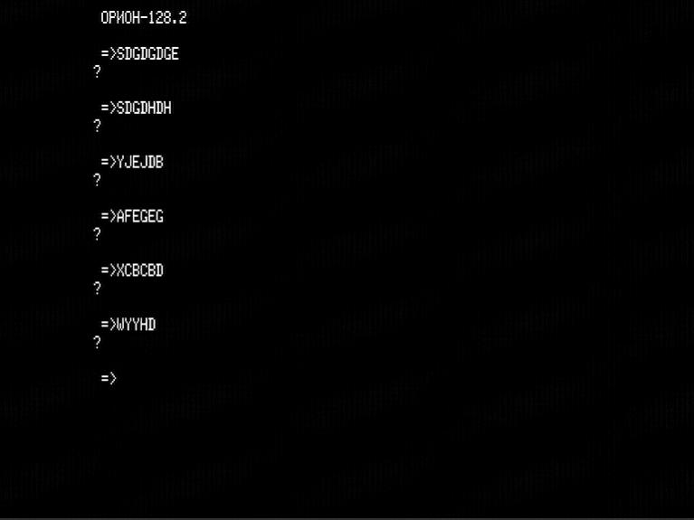

    Посмотрел Ваши фотки , так там не выполнен выход на монитор. А в РАДИО писали о некоторых проблемах с 555-й по поводу полоски (в пиксель шириной) на экране.
    Посмотри статью в Радио 1990/12 на стр 47.

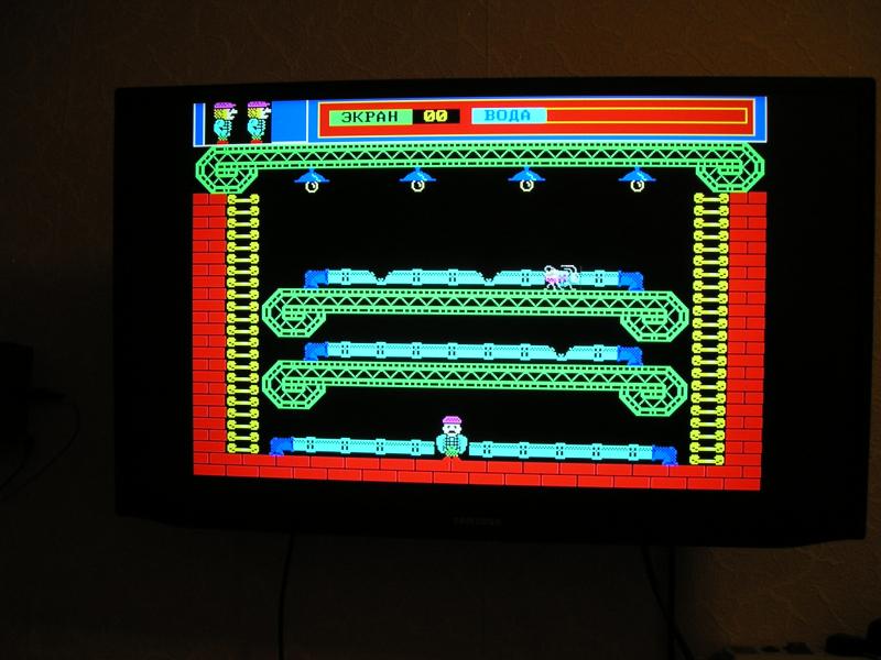

    Добавил еще конденсаторы по питанию, на -5 и +12 лучше стало. Если есть полосы, то можно легко убирать конденсаторами.
    Vladimir_S там пишут, если есть полоса, слева в 1 пиксель, и похоже на 155 серии тоже появлялась, раз пишут в журнале именно про 155. Исправляется конденсатором.

    Именно эту статью я и имел вввиду. zorel привёл фото экрана на котором никаких полос нет.

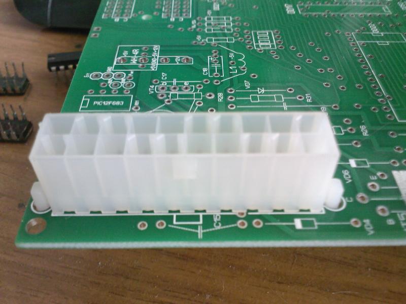

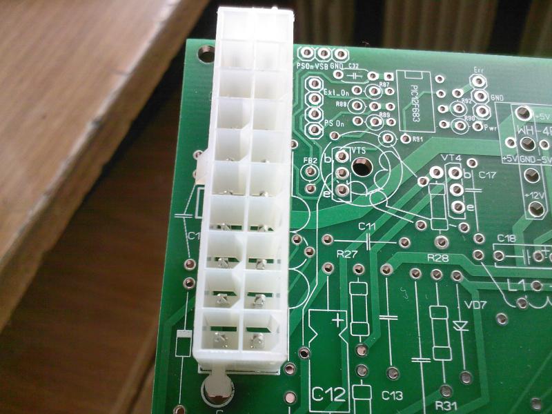

    Небольшой фотоотчет по начальной сборке платы,
    zorel, у тебя питание подается через MiniFit-20 (который ATX)?
    Можешь сделать крупное фото где было бы видно ключи разъема (т.е. - как ставить разъем)? Чтобы не впаять наоборот.
    И еще ты где-то писал как ставить перемычку чтобы БП АТХ запускался без контроллера - сразу по включению в сеть. Не могу найти - слишком дофига сообщений.

    Error404, наоборот атх разъем не поставишь там
    Такой как у zorel на фото (у меня такой же) поставишь запросто - он без "ушек", простой равносторонний прямоугольник.
    Спасибо за фото, вроде видно ключи внутри отверстий контактов.
    Зы. Кстати, приглядевшись на корпусе разъема увидел мааааленький прилив, обозначающий первый вывод. Не зная что первый вывод там, я на него просто не обращал внимания.

    Error404, перемычку между VSB и GND надо поставить чтоб сразу АТХ БП включался
    VSB - это источник +5V. По логике, замыкать надо PSOn.
    Похоже, в шелкографии перепутано?
