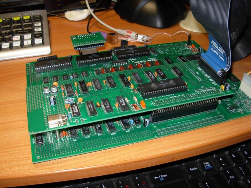

    Собрал КНГМД. Изобрел мегаразъем для фтыкания в системный разъем. Из деталей незапаяны только резисторные сборки (обе). Нету.

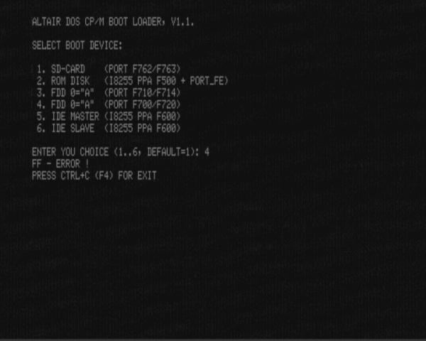

    На дискету записано DISK1.ODI дискУтилом. Из программ на ромдиске имеется только ALT33 и MBOOT свежий. ALT33 выдает DRIVE NOT READY, снимок экрана MBOOT прилагаю ниже. Моторчик дисковода включается/выключается, головки делают шаг туда/обратно. На плате Ориона нужны какие-либо доработки для КНГМД?

    Так, сам баран... Перемычку Р1 забыл поставить. Что-то там читается...
    ---------- Post added at 21:57 ---------- Previous post was at 20:35 ----------
    Моторчик стартует в ATLAS, DOS, ALT33. В LDOS, MBOOT, TESTD мотор стоит, хоть светик и горит. Никто не помнит, откуда такие грабли? Что-то было с дешифрацией вроде.
    ---------- Post added at 21:59 ---------- Previous post was at 21:57 ----------
    Чую, что контроллер вроде бы работает. В ALT33 мне удалось даже переименовать диск. Но диск быстро запоганился в ходе экспериментов, а отформатировать заново мне не на чем, к сожалению.
    ---------- Post added at 22:01 ---------- Previous post was at 21:59 ----------
    Форматилки на самом Орионе нет?
    есть под CP/M на тех же дисках. Небось на disk1.odi и есть что-то типа format*.com или sdc.com. В ПЗУ-шной CP/M есть sdcb.com и sf.com - это форматировщики для НГМД.
    Также можно отформатировать при помощи diskutil на РС, хотя это и не спортивно, согласен.
    На ПЦ форматить не могу, в течении трёх ближайших дней. Давно бы сделал, если бы мог
    ---------- Post added at 22:24 ---------- Previous post was at 22:21 ----------
    В "игрушечной" тоже есть?
    Нет, только в версии "professional"
