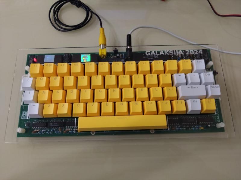

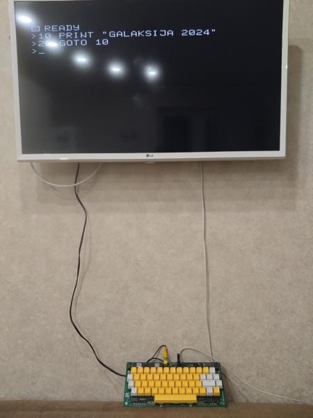

    Сделал Galaksija 2024 на плате по герберам, выложенным на сайте PC Press https://racunari.com/galaksija/
    С 6 мГц CMOS процессором Z80 завелась сразу. Большая часть микросхем установлена как в обновленной схеме 74HCT, но некоторые найти не смог, поставил нашу 555 серию. Но работает без проблем, весь протестированный софт, никаких проблем с картинкой.

    Также интереса ради решил попрограммировать под этот компьютер и сделал пару простых игр. В качестве среды разработки использовал Z88DK и самопальную библиотеку для вывода, работающую через видеопамять.
    https://github.com/ivang78/2048-gal - игра 2048
    https://github.com/ivang78/karate-gal - игра Karate

    Неа, я заказывал одну штуку в "Электроконнекте", ждать 5 штук из Китая было лениво. Сделали кстати не очень, накосячили с установочными отверстиями MX-кнопок, пришлось рассверливать. Я потом проверил по drill-файлу, там всё корректно.
