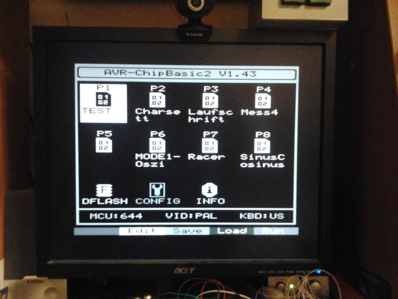

    Вот доделал. Показывает по VGA на автомобильном телеке.
    http://pixs.ru/showimage/P1020820JP_4676681_7138651.jpg
    Правда чуть размазаны горизонтальные линии, на картинке видно.
    Когда нажимаю МЕНЮ на телеке он показывает H:15Hz V:60Hz, это значит как раз те волшебные 15кгц о которых все говорят и я могу к нему подрубить напрямую спектрум?!
    Какой МК использовал? Atmega644?

    Astrolux, mega32 версия, но поменяю на 644 потом. схема-то одинаковая, просто поменять контроллер и всё

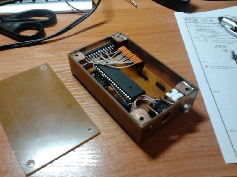

    Я себе делал ч/б вариант. Платка в аттаче. Но там возможны косяки с расположением разъемов относительно края платы, вначале проверь. У меня разъемы несколько нестандартные
    А как компьютер к VGA-монитору подключен? Какие линии в схеме на VGA-разъем подаются, с 1 по 5 контакты?
    Ведь черно-белый сигнал у автора в схеме - это композит (BAS), 8 контакт.
    Я так понимаю, что согласно нижеприведенной авторской схеме возможно вместо одного разъема DB-9 развести отдельные VGA-разъем, RCA-разъемы с композитным видео и аудио-выходом.

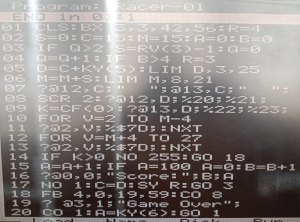

    Собрал на atmega8 давно, наверно тоже в 2013 году, но Racer-1 нормально не работает. И вот снова, попалась на глаза платка, снова несколько раз перепроверил листинг, не вижу отличий. Сбросьте скриншот вашего листинга.
    Видео
    26.11.2013
    г. Новосибирск
    1,103
    1,337
    323
    152 сообщений
    Возможно при RND портится ячейка M. Можно попробовать вместо M другую переменную. Например E. Поменять её в строках 2,6,10,12
    Этот пользователь поблагодарил Reobne за это полезное сообщение:
    creator(18.07.2025)

    Reobne, спасибо, катаюсь.
