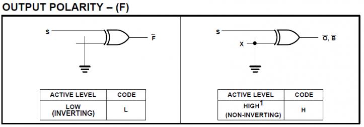

    Терзают меня смутные сомнения, что на приведенном мною рисунке неверно изображены перемычки на матрице "исключающее ИЛИ".
    И если перемычки выглядят вот так
    То инверсия по умолчанию выключена, и D0..D7 будут иметь значения 00h, при любых комбинациях A0..A15.
    Какой вариант верный?
    Вопрос не просто так, речь идет о технологии проверки содержимого уже прошитых РТ2.
    Чистая ПЛМ, это набор нулей или единиц?

    cy6, По моей информации РТ1/РТ2 являются 100% аналогом Philips PLS100/101.
    При этом на PLS100/101 есть подробнейшие даташиты. Какой информации в них не хватает?
    Например, http://noel.feld.cvut.cz/hw/philips/acrobat/6031.pdf
    VIRGIN STATE
    3. All outputs are Active-High.
    А на рисунке, плавкий вывод идет на землю?
    wtf
    15.09.2009
    SPb
    7,305
    261
    297
    214 сообщений
    cy6, Вопрос-то в чем?
    Да, в virgin state перемычка, замыкающая один из входов XOR элемента на землю, присутствует (NON-Inversing).
    В случае пережигания данной перемычки XOR превращается в инвертор (получается что на нижнем входе XOR присутствует "1")
    Active-High - это когда "1" есть высокий уровень.
    Соответственно если вся предыдущая логика дала нам "1", то на выводе ей должен соответствовать высокий уровень (больше 2,4V для PLS100/РТ2).
    если же мы проинвертируем, то "1" после AND/OR и возникшего инвертора даст нам на выходном выводе 0.
    Последний раз редактировалось dk_spb; 09.01.2019 в 23:35.
    27.04.2015
    г. Пенза
    521
    337
    102
    69 сообщений
    В этом и был вопрос, что по умолчанию на XOR именно НОЛЬ. Спасибо.
    Значит, пустая РТ2 должна иметь D0..D7 значение 00h, при любых комбинациях A0..A15.
    Тут еще пишут любопытную вещь, что не пережженые перемычки, можно пережечь и потом.
    Получается, что имея файл прошивки (карты прожига), можно вычислить конечный файл всех 65536 комбинаций.
    А подобный файл считать обычным программатором или любым аналогичным простым устройством.
    Значит, осталось только убедиться в распределении адресов перемычек в файле прошивки (прожига). Верно?
