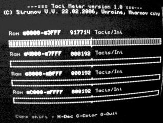

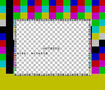

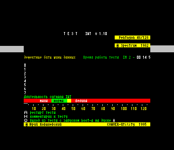

    Итак, подведу текущие итоги:
    По фотографиям сделанным NEO SPECTRUMAN, экспериментальным путем было установлено что:
    Длительность строки = 224T такта
    Число строк до paper = 68
    Число тактов до paper в строке = 68T
    INT начинается от начала левого бордюра (как в Pentagon).
    Область #4000-#7FFF замедлена WAIT'ами, судя по всему алгоритм замедления аналогичен фирменному ZX Spectrum 48 (пока предположение)
    Область #8000-#BFFF не замедлена.
    Длительность INT предположительно 224T
    Длительность кадра предположительно 69216T
    На основе указанной информации был разработано устройство-плагин ULA Delta для эмулятора ZXMAK2.
    Визуально это устройство работает очень похоже на оригинальный компьютер Delta, но есть аномалии с областью ПЗУ.
    Cкриншоты эмуляции Delta:
    MCTEST2:
    TEST INT:
    Tact Meter:
    Реальная Дельта:
ID:	29785   Нажмите на изображение для увеличения.

    Доработал также MCTEST, чтобы всегда начинался с нулевого такта.
    Попробуй его прогнать - MCTEST2, черная полоса слева должна четко заканчиваться на границе там где начинается paper (экранная область).

    MCTEST выглядит вот так
    D3.zip
    Да теперь он начинается с нулевого такта.
    30.01.2006
    1,921
    73

    это MCTEST, а что с MCTEST2? Он с выравниванием, т.е. можно точно определить число тактов до PAPER в строке
    22.05.2011
    г. Дзержинск, Украина
    6,829
    483
    663
    513 сообщений
    Так это вроде MCTEST2.
