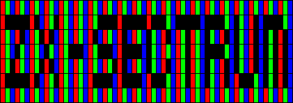

    что никакого изменения физического
    Может не правильно выразился...
    Короче имею в виду вот это эффект в режимах 3с или 16с.
  10. #30
    15.11.2007
    873
    в режимах 3с
    А есть рабочий пример? Интересно было бы глянуть...
