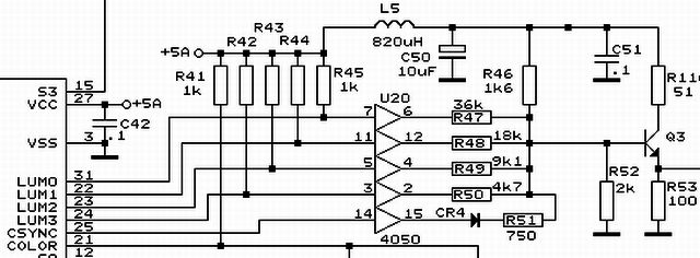

    tnt23, у меня были выведены RGB колхозом.но не проверял - сразу убрать сопли с платы.мне удобнее композит или S-video
    Подключил я этот "колхозный" RGB к монитору... Ясен арафат, ничего хорошего. Цвета искажены, т.е. отсутствуют градации.
    Взяты они из сигналов, которые формируют градации монохромного видеосигнала. Там же подмешивается и синхросмесь.
    Сняты прямо с R48, R49 и R50.
    Сейчас поэкскрементирую и посмотрю, что из этого получится.

  6. #26
    12.07.2007
    Украина, г. Сумы
    781
    24
    Да, несчастные школьники так и не увидели, сколько цветов у Атари.
    Короче, фигня все это. Без яркостного сигнала ничего не получится. Так что с RGB монитором не выйдет.
    С этими RGB он показывает только цвета с повышенной яркостью. Те же, что потемнее, просто не видно. Если бы в мониторах использовался еще и яркостной сигнал, то можно было бы подать видео монохром и наслаждаться хорошей картинкой. Но увы, R-Y, B-Y, G-Y не могут передать всей информации, потому как сигнал выходит цифровой и имеет только два состояния.
    Если я правильно понимаю суть формирования цветного изображения.
    ---------- Post added at 22:51 ---------- Previous post was at 22:49 ----------
    Как вариант, можно попробовать к каждому из цветоразностных подмешать просто яркостной сигнал (монохром), возможно, что-то и получится.
    Сейчас попробую. Может, через диоды? Как в Спеке сигнал "bright".

  8. #28
    12.07.2007
    Украина, г. Сумы
    781
    24
    BYTEMAN, монитор 32ВТЦ-201. Входы аналоговые. Припаял три диода и никаких изменений. Полярность их менял.
    Тут надо еще сказать, что экран при таком RGB синего цвета, но не голубого. Буквы желтого цвета, а не белого.
    Может просто цвета инвертированы, а я их перпутал, добиваясь синего экрана?
    ---------- Post added at 23:36 ---------- Previous post was at 23:17 ----------
    Не, все. Нафиг. Я просто теряю время. S-Video вполне приемлемо. На этом и закончу.
