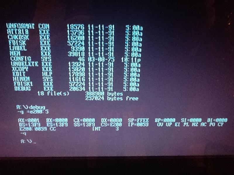

    Подключаю винт. Запускаю debug, в нем командную строку указанную выше - он отрабатывает. После по fdisk - Error reading fixed disk. Пробовал с разными винтами, перемычки по совету Mifody пробовал переставлять, но результата пока нет. Посмотрите, у меня debug хоть правильно отрабатывает?

    То же самое было и у меня. Только, естественно, не помню какие именно значения (регистров?) он в конце выводил. Но такая табличка в конце формата выводилась.

    А сколько по времени занимает форматирование? У меня секунд десять от начала - и вываливается эта таблица.

    Нет, это очень мало. Минуты 2-3 должно быть. Во время форматирования должны быть слышны щелчки шаговика головок. Частота щелчков примерно 4-6 в секунду. Всего должно быть 615 щелчков от начала до конца. А потом только появляется таблица.

    Хотел бы немного пояснить, что происходит при вводе в debug.exe адреса e200:5. В ПЗУ контроллера на этом месте jmp на процедуру форматирования, как уже говорили. Представляет она из себя вот что:
    PHP код:
    loc_2:
    mov    ax,0704h  AH 7 FIXED DISK
    FORMAT DRIVE STARTING AT GIVEN TRACK (XT)
    AL 4al=interleave
            mov    dx
    ,80h    DL drive 0
    xor    cx,cx     CL head 0CH cylinder 0
            int    13h
    Disk  dl=drive 0  ah=func 07h
    ;  format hdskstart at cyl cx
    ;   al=interleavedh=head
            int    3
    Debug breakpoint
    То есть обычный вызов Int 13h с функцией форматирования диска и затем вываливается в отладчик по Int 3. Бегло взглянув на дальнейший код делаю вывод, что контроллер все-таки более или менее честно выставляет статусный регистр операций по 0040h:72h, а после отработки функций прерываний возвращает в AH статус операции. Согласно этой таблице и вышеприведенному скрину, у DATASoft в регистре AH торчит 80h, то бишь: timeout (not ready)
    UPD: Кстати, можно попробовать утилитку, под названием Advanced Disk Manager , она будет поинформативней...

    Спасибо. ADM попробовал. Начинает форматировать - и вываливает ошибку 80H. В какую сторону копать?

    DATAsoft, управление винтом работает? При формате щелчки слышно? Программная парковка происходит? Может с управлением проблемы...

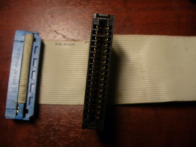

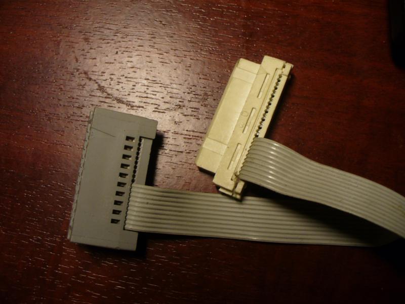

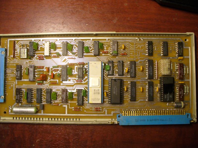

    Всем привет. Вот мой контроллер HDD. Заодно и BIOS считал.
    Помогите сделать шлейф для HDD. У меня 40 пин на контроллере, из подручных материалов нашел вот эти два шлейфика. Первый широкий похож на шлейф для FDD то же от Поиска только без питания, но у меня есть другой для FDD, с разведенным питанием. Второй узкий не помню откуда вообще. Так что их не жалко. Так же для наглядности буду раз фотографиям ваших шлейфов. Спасибо.
    И еще - у меня на плате DIP-переключатель, а не джамперы. Никто не знает их таблицу соответствия моделям HDD? Но это позже, щаз для меня главное - шлейф.
