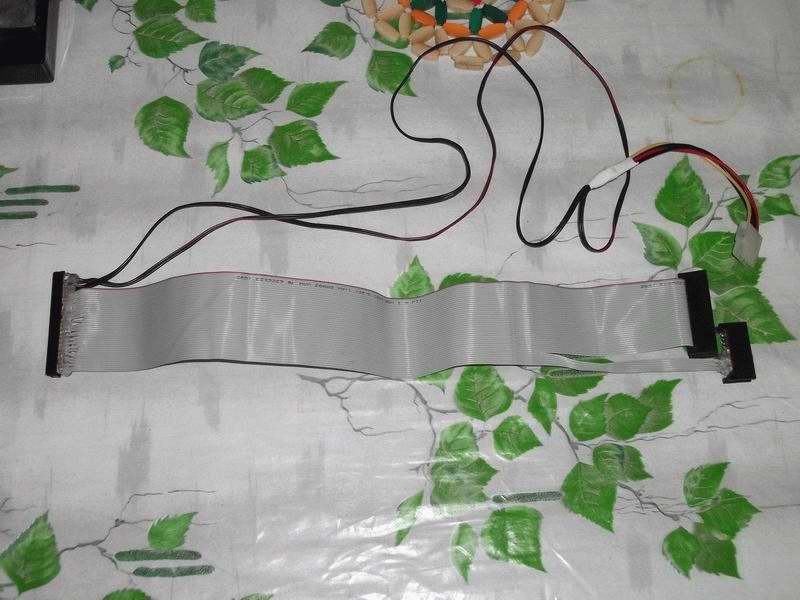

    Я читал всю тему и уже не один раз, но я не очень понимаю, как самому сделать шлейф. Где можно купить разъем, который к контроллеру идет и как его "обжать"?
    Я вот показал два моих шлейфа, их можно как-то использовать? Очень хочется увидеть фотку живого готового шлейфа, что бы хоть понять - нужно провода там крутить, или он почти прямой получается, или вообще прямой без всяких перекруток?

    Tronix, блин. Я сейчас не дома, а в Котласе. Фотку, если только завтра вечером смогу сделать... Как вернусь.
    ---------- Post added at 20:34 ---------- Previous post was at 20:32 ----------
    Но шлейф не прямой. Я долго мучался, пока всё правильно соединил.

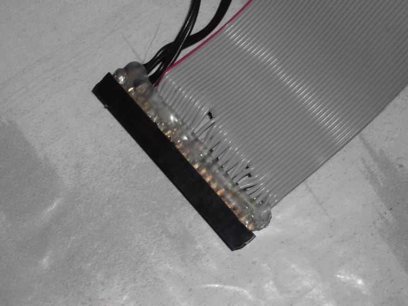

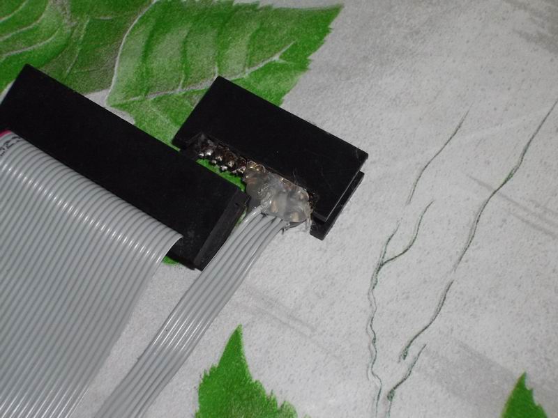

    Я шлейф делал, пользуясь таблицей. Ищешь в инете распиновку интерфейса ST-506 и вперёд по таблице распаивать.. Эта таблица в начале темы. Если разъём 40 выводов, наверно можно использовать от IDE винта. Там правда косяк будет с шагом, но думаю влезит. У меня 48 пин, так я взял IDC50, откусил лишнее и спаял шлейф. Влазит туговато, но работает. Вид у моего шлейфа не очень.. Я не обжимал, я паял. Потом залил пайку термоклеем, чтоб не поотваливались проводки.

    Примерно понял, но все равно очень жду фоты готовых шлейфов. Спасибо.

    По фотке точно не получится сделать. Таблицу распайки и гугл в руки и вперёд.. Вот пример самодельного шлейфа. Моего...

    Вот это жесть! Спасибо, понял. Будем паять, но после того, как я его (поиск) к телику подключу, если вообще подключу. О результатах сообщу.
