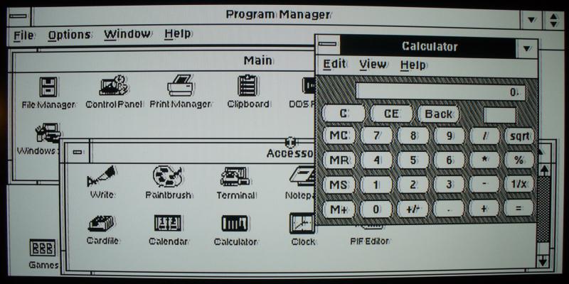

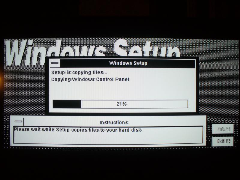

    Ага, сделал линк... Обнаружил, что у меня нет LPT разъемов, чтоб нуль модем смастерить (а вроде были как минимум 2 провода от принтеров, куда дел...) Ладно, попробуем, как сделаю нуль-модемный кабель.
    А пока, just for lulz, ставится винда 3.0:

    Няшненько Еще Excel надо поставить, обязательно.
