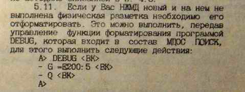

Прошил РТ-шки новыми прошивками. Теперь Поиск с дискеты грузится при вставленно МФМ контроллере. Лампочка выбора накопителя постоянно не горит. Мигает один раз при инициализации контроллера и при загрузке с дискеты (видимо в тот момент когда опрашивается винт). На этом всё. При попытке запустить fdisk комп ругается что типа нет жёстких дисков.
И ещё, контроллер запускается только с "родной" прошивкой. Пробовал залить в РФ5 прошивку от Mifody - надпись вообще не выводится и Поиск просто грузится с дискеты.
Куда копать дальше?

DrPass, нескромный вопрос, напиши как всё это должно выглядеть в командной строке? debug.exe должен быть на системной дискете
Spectrum жив!!!
DrPass, а ты не давал DATAsoft'у мануал к контроллеру? Там все эти процедуры описаны..
Последний раз редактировалось Mifody; 30.12.2012 в 22:08.
Не, не давал - я днем был не дома, и URL'а под рукой не было
http://www.ex.ua/view_storage/588231031852
