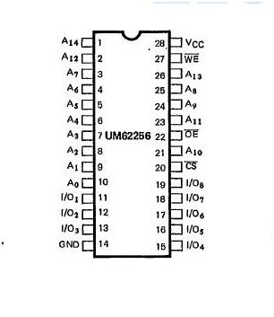

    Если кому надо подключение 61256.
    http://s018.radikal.ru/i503/1205/7a/be6d1f0af88f.png

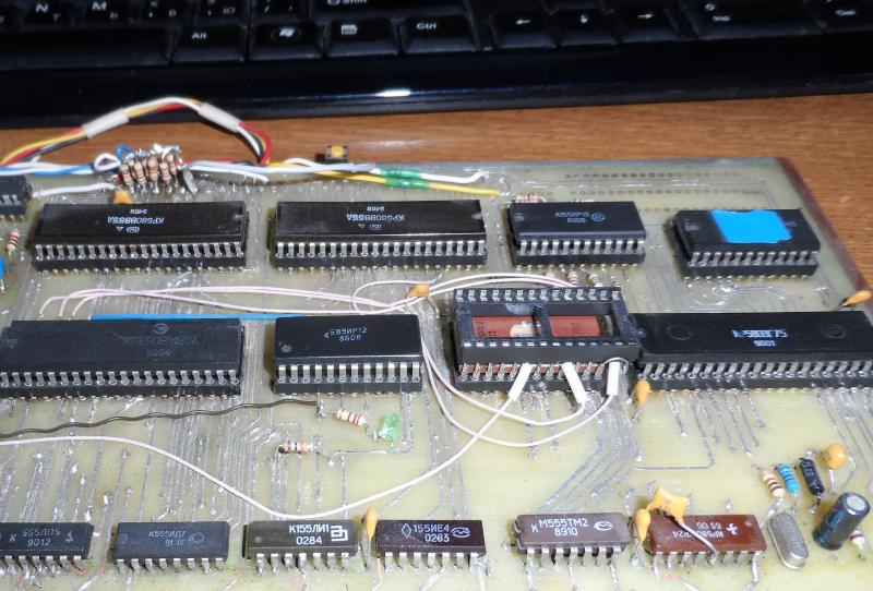

    Владимир, сейчас глянул свою кроватку для 62256, почему то Rokl подпаял 26 ногу к 28 это +5В. А как же А13 на ней висят те же +5В.? вроде комп запускается.
    Если речь о Микрокоме, то Rokl использовал 61512 и на +5 вольт он посадил 30 ногу, а это СЕ2.

    Нет про РК-шку. На фото видно маленькая перемычка. По идее я должен отпаять эту ногу у 62256 А13 и припаять по схеме.

    На картинке я вижу только перемычку с 24 ноги РФ2 (+5В) на 28 ногу панельки сверху. Если у 62256 отогнуть 26 ногу и подпаять туда А13, то будет то что нужно.

    Из-за этого могли у меня игрушки не запускаться? Или это не сильно влияет на работу компьютера.
    На запуск игрушек это могло как-то повлиять , у меня 80% игрушек ни в какую не хотят запускаться на РК. На Аппогее 100% игр запустилось с кассеты .

    А какой у тебя монитор? Если А13 у тебя был подключен на +5 вольт, то 62256 адресовалась только как 16 Кб. Тогда не удивительно, что не все программы работали.

    Монитор скорее всего 16кБ. Вечером после работы проверю. Надо до ума довести. Где то бинарник на 32 КБ был

    Володя, сегодня глянул свой монитор. К сожалению 16кБ.
    По адресу с f83b - 31 cf 36
