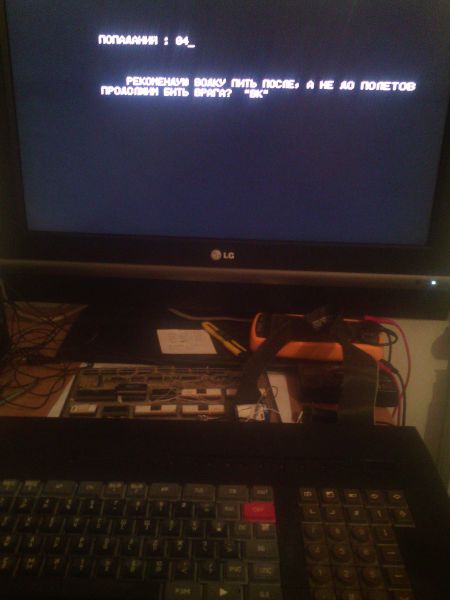

    Заменил лп5. Не хотит работать. Запускается через 2 сек. надпись РадиоРК-86 исчезает. Курос мигает, от клавы только двигается, символы не выводятся.
    Буду дальше копать. Володя, схема проверенная? Н каких тонкостей нет?

    схема проверенная?
    Я уже давно так подключал.
    Исчезает или вообще не выводится?

    2 сек высвечивается, потом немного сдвигается и исчезает. При Сброс то же самое.

    Проверь запись монитора.

    Это сейчас тяжело сделать, придётся все проводки отпаивать. У тебя нет ссылки на Монитор 32кБ. Чтоб скачать и он 100% правильный был.

    Возьми бинарник с эмулятора, он точно правильный. И советую по адресу FADC 93 заменить на D3.

    Там в папке bios.ROM и radiorom.ROM какой из них?
    Посмотрел, один в один, то что я до этого залил. Что за адрес fadc? Там такого адреса нет.

    Вот, я уже подправил.
    Монитор находится в адресах F800-FFFF. А в бинарнике это 2DC.

    Также исчезает надпись. Но вот что заметил! если долго постоит начинает норм работать. Как ламповый телевизор. Может мне ту схемку на транзисторе надо собрать возле ГФ-ки?
    Проверил с адреса f83b - 31 cf 76. Как положено монитор 32кБ.
    Это наука о контактах в действии.
