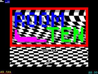

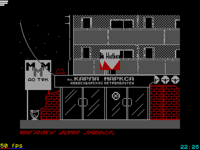

    Цитата Сообщение от Dmitry Посмотреть сообщение
    А со второй дискеты защита снялась?
    Пучилось

    Хотелось бы поблагодарить всех за помощь!!! Под FUSE эмулятором, к сожалению, не все программы с этих двух дисков заработали (( Но раз Djoni говорит, что защита снялась, сначит так оно и есть!
