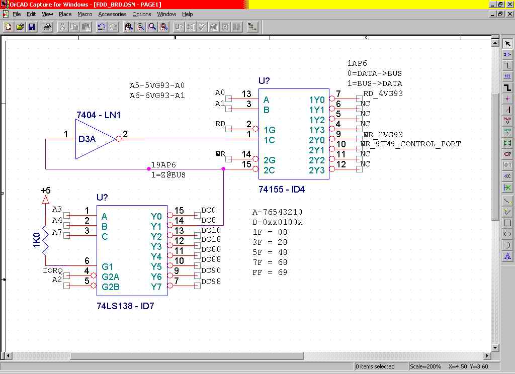

    Вот вроде с портами разобрался...
    Соответствие портов:
    1F = 08
    3F = 28
    5F = 48
    7F = 68
    FF = 69
    Как-бы еще разобраться, куда программно грузилась ОС с дискеток

    29.11.2005
    Минск, Беларусь
    14
    Биты порта 69 (105):
    0-DDEN (ВГ93)
    1-DS0,MOTOR
    2-SIDE
    3-DS1
    3210-Bits
    0x1x-DS0
    1x1x-DS1
