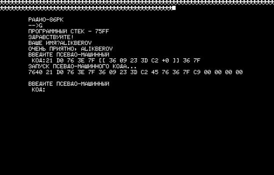

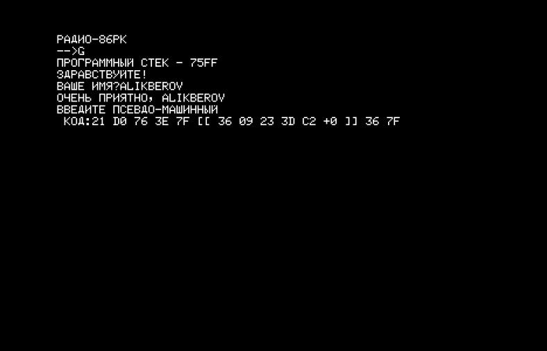

    Как известно, функция «USR(адрес)» вызывается пользовательский код, находящийся по указанному адресу, предварительно записанному в память, например, операторами DATA/READ/FOR/POKE/NEXT.
    Как-то задумался над вопросом, чтобы добавить модификацию функции - «USR("строка" или строковая_переменная$)», которая могла бы сама транслировать/запускать псевдо-код, тело которого хранится прямо в строке.
    Типа, «DEF FN MY(X) = USR("21 D0 76 3E 4E [[ 36 XX 23 3D C2 +0 ]]")» будет всякий раз при обращении «FN MY(код)» заполнять верхнюю строку экрана…
    Здесь «[[» и «]]» открывают/закрывают тело блока операций, а интервал +0…+9 вставляет ссылку на начало n-го блока (+0 - текущий блок, +1 - блок на 1 уровень выше и т.д.)
    Чтобы не быть голословным, ниже - сам набросок транслятора кода и скриншоты.
