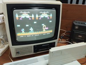

    Апну затухшую ветку своею болью... Купил цветной моник Электроника 32ВТЦ-201, чтобы полностью нативно насладиться Партнером с МЦПГ на цветном монике. Только нативный хардкор, никаких там LCD с ретро-компами!!! В общем, в процессе наладки моника с подключенным МЦПГ, моник я таки отшатал, но видимо, убил МЦПГ... ((( При их контакте возможно, сдох КТ315, выдающий синхросмесь на монитор, правда не могут быть уверенным, что он был жив ранее. Далее, обнаружил проблему с одной из РУ10 - копирую в нее фрагмент данных, а они в нее раскладываются не так как надо, да еще и блоки дублируются. Перед началом брейншторминга на эту тему решил просто заменить рушку из запас - и да, помогло, все стало четко в обе рушки писаться и верифицироваться. А раньше так и было, т.е. однозначно присутствует факт убиения МЦПГ монитором. Пару дней промучался с тем, что выводилось только полсимволов, но тут оказался механический дефект. На текущий момент осталась проблема, с которой пока не знаю с какой стороны подойти. В режиме по сбросу, картинка на мониторе нормальная. При включении знакогенератора МЦПГ командой V,643 и занесением в 76D0 кода 80, режим включается, но картинка "живая" - по изображениям символов идет как бы рябь - хаотично меняется их вид, видео по ссылке:
    https://disk.yandex.ru/i/-ZJ4Otyzo0XpEg
    На видео не очень заметно, но некоторые строки через вроде как равные промежутки стабильны, а между ними "рябит". Далее, если заполнить РУ10 одним кодом, например одну рушку - 00Н а другую - 36Н, то получаем стабильную какртинку цветных полос, как и должно быть:
    https://disk.yandex.ru/i/RsQnw5z9JuD2Ew
    Т.е. такое ощущение, что у рушек "журчат" адреса, постоянно выкидывая разные данные для одного и того же символа в экранной области. Т.е. когда вся память рушек заполнены одним кодом, соответственно, несмотря на "шум" по адресам, память выдает одинаковые байты и картинка стабильна. В режиме ЗГ МЦПГ, адреса для рушек формирует вроде как ВГ75 МЦПГ, с ней проблема, или что то ее не так как надо тактирует или в этом роде? В общении с Виктором (фамилия слишком известная) пробовал в начале озу класть код C3 00 00 и после выключения графического режима запускать его - картинка практически замирала, но были заметны единичные "мерцания" пикселей. Если заполнить зону 00-FF нулями и по адресу 100Н поставить переход на ноль, то мерцание уже практически не менялось - оставалось таким же. Причем в преведущем опыте когда картинка стабилизировалась, то "пустые" зоны экрана заполненные кодом 00, выглядели не однозначно, т.е. картинка хоть и как бы стабилизировалась, но один и тот же символ визуализировлся по разному:
    https://disk.yandex.ru/i/83KAu-8r6RkKjg
    В общем, пока в тупике. Под подозрением ВГ75, но плата абсолютно не ремонтабельна в части замены деталей - дорожки отсливаются при первом же касании, умучался с заменой 14-ногой микрухи, а 40-ногую менять это будет уже ад...
    P.S. Извините за фото в виде ссылок, задрал меня фотохостинг ....

    Ну, я его таки починил, три дня садомазо с логическим анализатором - сдохла одна Ру10 и один мультиплексор КП11. Ну нет худа без добра - разобрался с внутренним устройством и работой МЦПГ, это мне необходимо для дальнейшего ретрокодинга! Ну и скоро приедет программатор для РТ5 (она тоже была в списке подозреваемых), пригодится.

    В такие моменты говорят, "С Рождеством!"
    А сегодня и правда оно.
    Исправная железка, прекрасная картинка. Ура ))
