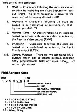

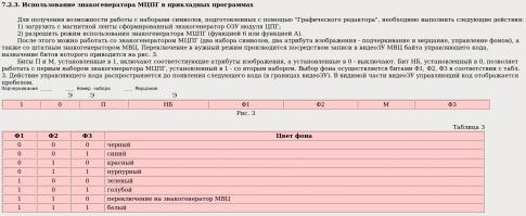

    Цитата Сообщение от hitomi2500 Посмотреть сообщение
    В руководстве к МЦПГ на странице 19 приведён формат управляющего кода ВГ75.
    на картинках во вложении можно сравнить биты из даташита на ВГ75 и МЦПГ, это все понятно.
    Если предположить, что ВГ75 в модуле получает тот же код, что и бортовая, то наборы переключает бит 4, он соответствует выводу RVV. При этом руководство хранит в тайне формат этих наборов, и постоянно переводит стрелки на процедуры в ПЗУ и графический редактор.
    логично и естественно, что они получают один и тот же код, я не могу представить это иначе, однако наборы шрифтов это совсем другое, это бит НБ==RVV==A10.
    Реверс-инжиниринг Kakos_nonos эту тайну приоткрывает - из четырёх 3-битных точек в каждой строке каждого символа только первые 2 (6 бит) хранятся в первой памяти, а вторые две - во второй. Символ оказывается разбит на 2 половинки, левую и правую. Поэтому чтобы записать один символ, и приходится писать в обе памяти.
    Получается, что каждая память содержит оба набора, поэтому логично было предположить, что старший бит их адреса (как раз этот P) и переключает наборы. Поэтому я и замкнул A10 на RVV.
    наборы это НБ, старший бит их адреса это НБ, а речь об Р.
    На двух 8и битных ОЗУ организовано 12и битное ОЗУ( оставшиеся 4е бита не используются).
    Адреса у обоих ОЗУшек на ВГ75 заводятся одинаковые (нужно по одному адресу прочитать сразу 4 RGB набора, те 4*3=12 бит!), а вот от ВМ80 (ну и ПДП) тут может быть нюанс, когда заполняется шрифт в эти ОЗУ, по этому биту может мультиплексор адресов МА писать или в одну ОЗУ или в другую, хотя по сути это лишь А0 (четный и не четный адрес, правая и левая половинка символа) и вот здесь непонятка как тут организовано. Не вижу смысла в этом бите (Р), как таковом...
ID:	67676   Нажмите на изображение для увеличения.
