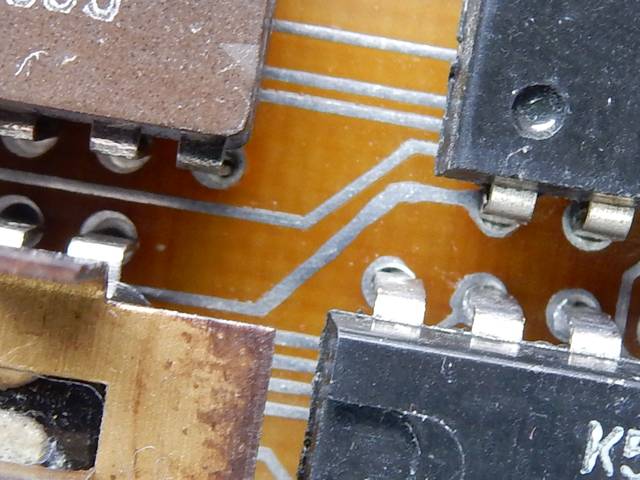

    Такая же плата 1986 с цифрами 6763-01.
    Судя по неровной дорожке правили рисунок фотошаблона.
    Так что это было. ДЧ откопал косячную плату
    Да.
    Там вроде написали что плата от Контур
    Вот мне кажется, что в Контуре (по плате) минимум отсебятины, как получили документацию, так и клепали, исправляя мелкие баги.
    Потом, правда да, сделали клавиатуру с десятью функциональными клавишами.
    Это уже хорошо, значит поправлю как должно быть

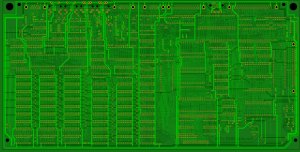

    В общем завершил работы по отрисовки Корвета (Контура) ПК-8020 в систему P-CAD 2002
    За основу была взята схема из файла KORVET_sch_izh.djvu и скан печатной платы от Даниила Числова.
    Скажу сразу оригинальная плата оказалась с ошибками и пришлось их при сверки со схемой исправлять.
    В перечне элементов я не указал марку разъемов питания (4 контакта) и две колодки (24 и 40 контактов) так как не смог найти их названия.
    Ниже выкладываю все файлы, если заметите неточность - сигнализируйте.
    Вот как теперь выглядит печатная плата в P-CAD 2002
    Верхняя сторона
    Нижняя сторона
    Схема и монтажка Корвет(Контур) ПК-8020 в pdf - http://micklab.ru/file/pk8020/korvet_pk8020.pdf
    Схема Корвет(Контур) ПК-8020 в P-CAD 2002 - http://micklab.ru/file/pk8020/korvet_pk8020_sch.rar
    Печатная плата Корвет(Контур) ПК-8020 в P-CAD 2002 - http://micklab.ru/file/pk8020/korvet_pk8020_pcb.rar
    Гербер файлы для производства платы Корвет(Контур) ПК-8020 - http://micklab.ru/file/pk8020/korvet_pk8020_gerber.rar
    Библиотека P-CAD 2002 - http://micklab.ru/file/pk8020/korvet_pk8020_lib.rar
    В общем пользуйтесь.
    P.S. Если кто захочет поощрить за проделанный труд, то тут написано как - http://micklab.ru/donate.htm

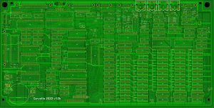

    Заказал изготовление новых плат Корвет. Созданы по образцу 1088г (ОПТС2). Размеры деталей пересчитаны под дюймовый шаг. Сделаны небольшие доработки.
    Гербер Corvette1988_i_202.zip
    Исходник (лейка)Corvette1988_in.rar
    Приглашаю желающих поучаствовать в отладке.
    Обсудить можно в тематической группе в Телеге или здесь.
