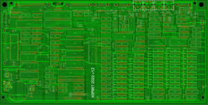

    Выкладываю последнюю версию гербера Корвет 2022 V1.2
    Разработана на основе скана версии 1988г. Отличается от оригинала перемасштабированием под дюймовый футпринт и разводкой под преобразователи напряжения +12В, -12В, -5В (может питаться от одного источника +5В).
    От V1.1 отличается тем, что исправлены 3 небольших ошибки в разводке. Больше да текущий момент ошибок не обнаружено.
    Собраны и протестированы основные узлы платы. Не проверялись: интерфейсы магнитофона, принтера, локальной сети, последовательного порта, джойстиков и разъем расширения.

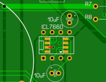

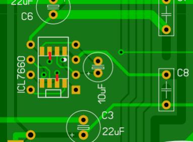

    В процессе сборки плат Корвет 2022 нашлось еще несколько ошибок. Они касаются только SMD вариантов преобразователей icl7660. DIP вариант разведен без ошибок.
    Вот последний гербер. Corvette2022v1_2.zip
