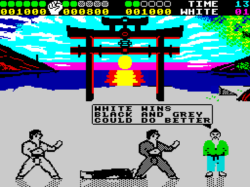

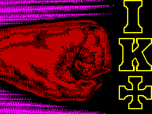

    33. IK+ (International Karate+)
    Музыка в формате AY
    Музыка в формате MP3
Название:	33 IKplus-01.png
ID:	36929   Нажмите на изображение для увеличения.
Название:	33 IKplus-02.png
    • Тип файла: zip IK+.zip (54.8 Кб, Просмотров: 352)
    "L-256"

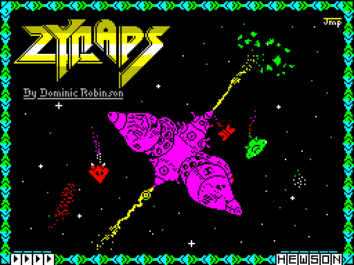

    34. Zynaps
    Музыка в формате AY
Название:	34 ZYNAPS-01.png
ID:	37056   Нажмите на изображение для увеличения.
Название:	34 ZYNAPS-02.png
    • Тип файла: zip ZYNAPS.zip (43.3 Кб, Просмотров: 439)
    "L-256"

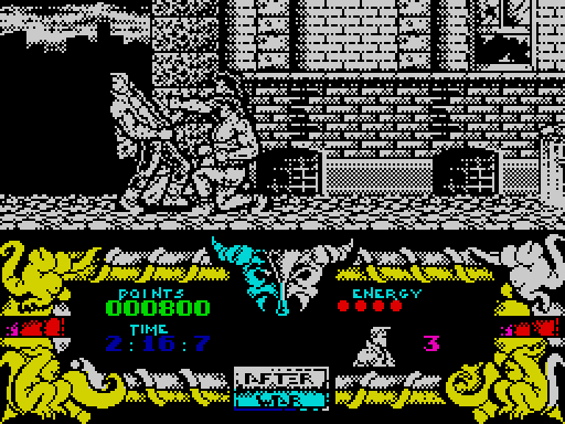

    35. After the War
Название:	35 AFTERWAR-01.png
ID:	37066   Нажмите на изображение для увеличения.
Название:	35 AFTERWAR-02.png
    "L-256"

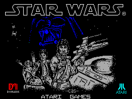

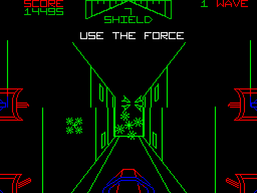

    36. Star Wars
    Музыка в формате AY
Название:	36 STARWARS-01.png
ID:	37153   Нажмите на изображение для увеличения.
Название:	36 STARWARS-02.png
    "L-256"
