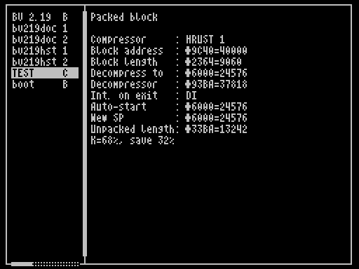

    Цитата Сообщение от Alex Rider Посмотреть сообщение
    Не смотрел архив, но догадываюсь и так: блок, разжимаясь с 24576 в сторону старших адресов, затирает стек в 39999.
    1. Сжатый блок размещается с 40000 по 49000.
    2. Он разжимается в 24576, после разжатия занимает адрес с 24576 по 37800.
    ___________

    Я в хрусте, выставляю NEW SP 24576, сжатый блок кладу с 40000, в otla ставлю CLEAR 39999, и USR 40000. В итоге нихрена не работает. Только когда в otla поставил CLEAR 24575, заработало. Но тогда получается я в хрусте зря ставил NEW SP. Короче сложно всё.
    у меня такой вариант - работает
    (можешь посмотреть параметры сжатого блока программой BestView)
    глянул. Твой рабочий вариант отличается по двум пунктам: запрещены прерывания, буфер под распаковщик не в буфере принтера, а выше конца распакованного блока. Какой из двух факторов оказался решающим - х.з. Впрочем не важно. Каждая ситуация всё-равно уникальна.

    я уже устал объяснять что порча (размещение депакера) буфера принтера и разрешение прерываний после этого практически 100% порча памяти в 128ом бейсике
