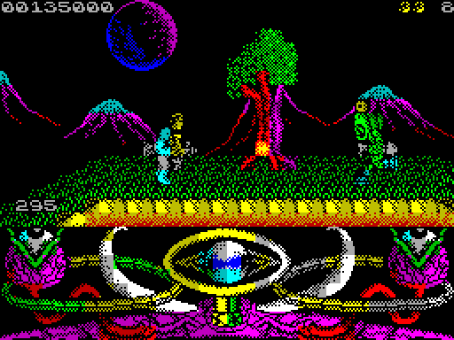

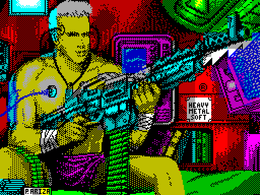

    15. Astro Marine Corps (32 секунды)
    Очень красочная стрелялка и фигурки крупные.
    Музыка в формате AY
