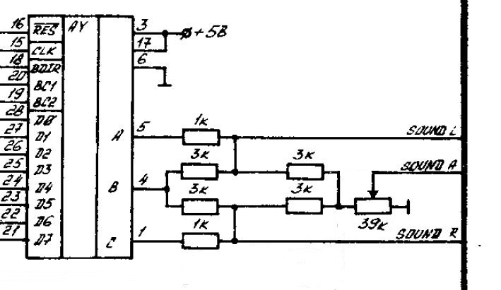

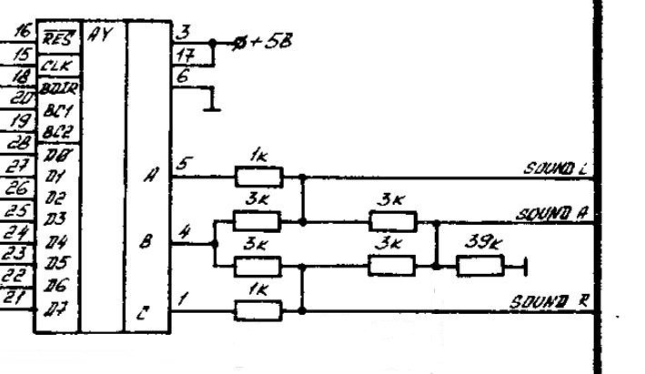

    Как на РС - это линейный стерео выход без встроенного усилителя. В компьютерных колонках усилители встроены внутри.
    Я имел ввиду разъем под PC-speaker.
