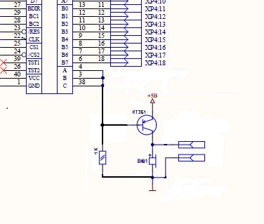

    Начал потихоньку разводить плату. Может всё-таки объединим выходы AY и через электролит подадим на пищалку? По даташиту каждый выход выдаёт до 1 В.
    Можно, только пищалка должна быть обязательно пьезо, обычный динамик перегрузит выходы AY. Электролит не нужен.

    Развёл печатную плату Галаксии Плюс на 2/3. Останется ещё подрезать края печатной платы. В схеме поставил пьезопищалку.

    fifan, по мелочи:
    1.Параллельно пьезопищалке надо поставить резистор 1КОм так как она имеет бесконечное сопротивление по постоянному току (аналог конденсатора), а выходы AY надо нагрузить 1КОм(судя по всему там эмиттерные повторители на выходах каналов, но без нагрузочных резисторов), чтобы появился сигнал.
    2.R5 уменьшить до 1 КОм - транзистор, который там раньше стоял открывается при 0,6в. Логический элемент же при 2,4в.
    Посмотрел на рисунок платы - что то пьезопищалка совсем не похожа на пьезо - они обычно диаметром побольше раза в два (и тонкие, с гибкими выводами)
    А на плате похожа на стандартную от материнок электромагнитную с железной мембраной. Такой можно и выходы АY пожечь. Если у вас такая уже есть померьте тестером- если покажет меньше килоома, то такую нельзя ставить. Пьезо покажет бесконечное сопротивление.

    Я ставил такую с материнки, последовательно с электролитом и нормально работала. Сигнал брал с плисины напряжением 3,3 В. Вот здесь рабочая схема Специалиста_МХ2 тоже с такой пищалкой.
    Номинал исправил. В ссылке - схема с печатной платой.
    Значит всё таки не пьезо.
    Со схемой специалиста полностью согласен , давайте сделаем как там :

    Давай так и сделаем. Исправляю. Остальное как в схеме нормально? Тогда можно будет автору темы отдавать на производство печаток.
