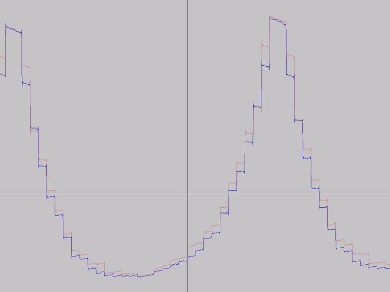

    Как не лениво было это делать, но всё же
    Здесь мы видим уровень примерно такой же как у AY, значит (IMHO) изначально JFC были точной копией AY, а потом уже начали делать подделки.
    как раз хотел попросить
    чтоб проверить предпологаемое отличие от Ау
    большая амплитуда у верхних и нихних градаций громкости
    (см как внезапно завышена 14 градация у jfc)
    +слабая разница между некоторыми
