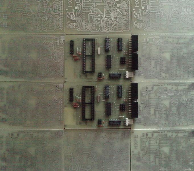

    Atari ST (есть ньюнсы в подключении) - можно поподробней?

    Я к сожалению не вдавался в подробности, т.к. у меня нет ST-шки, но знакомый мне писал, что там (не скажу точно, дабы не соврать) надо правильно отконфигурировать джамперы на девайсе. Да, и шлейф используется только прямой, без скруток. Появится в аське, я его переспрошу и отпишусь.

    Вот такая вот картина "маслом"...
Название:	2012-06-23 14 40 21.jpg

    По поводу Atari (цитата Pera Putnik):
    Only small fraction of floppy drives works well with Atari ST machines media (disk) change detection system. Reason is that Atari used non-standard solution, to spare some lines.
    What we need for media change detection? - pin WP (#28) on floppy connector must be active (low) when no floppy in drive. This is all, but most of drives works not so, and this line is active only when write-protected floppy is in drive.
