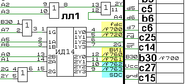

    Предварительный вариант схемы,
    Error404, может будут предложения насчёт дешифратора, не хочется РТ4 ставить, а без неё получается ещё 3 дополнительных корпуса?

    Не взлетит.

    Не взлетит.
    Поясни, может я где накосячил?
    Да, типа того.
    РТ4 конечно не хотелось бы. Если уж ставить в дешифратор нечто программируемое, то тогда уж сразу GAL, в который половина этой схемы влезет.
    Дешифратор на логике можно применить типа такого (картинка ниже). У меня оно выбирает таймер и SD-карту (F760, F761, F762, F763), но если на вход подавать сигнал A2 инверсным, то такая же схема будет выбирать F764, F765, F766, F767
    Или можно на монтажном поле основной платы сделать общий дешифратор области F760...F767 на паре ИД7 (ИД4) вместо того чтобы на каждой перефирийной плате его делать.
